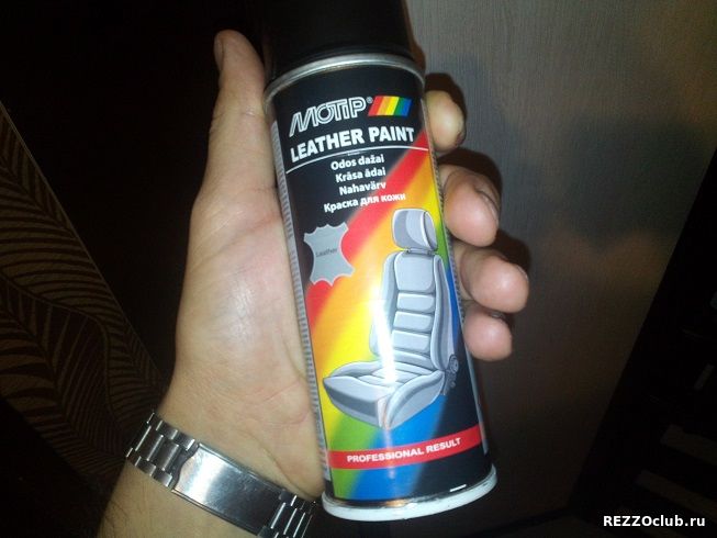

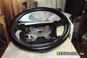

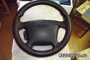

С рулём по-сложнее будет из-за наличия 4 пазов, которые делят руль на 4 сектора. Видел работу профи- знакомому за 5 тысяч р. подобный руль с Зафиры перешивали. Так вот: доделывали (а может и переделывали) раза 2 потом. Экокожа из пазов этих почему-то вылазила. Её ,видать, после на клей пытались посадить- рядом со стыками временно стягивали пластиковыми хомутами. Сейчас вроде ничего, держится. Другому коллеге повезло больше- ничего не выползало, но хватило тыщ на 30- места касания рук стали окунториваться. Поэтому экокожей перетягивать не хочется, на ощупь тоже какая-то слишком мягкая. Натуральная кожа ,к сожалению, что у меня в городе продаётся, тоже не идеал- на набалдашник пойдёт, на руль неуверен, т.к. поцарапать её достаточно просто. По мировым меркам заводская кожа на нашем авто считается низкосортной, но чёрт возьми, по свойсвам она перекрывает ту, что продают в спец. магазине и называют специальной автомобильной!

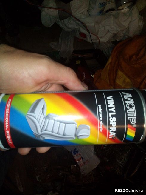

В общем, решил восстановить родную- спасу, не спасу- тогда точно перешью. Мотиповская винил-краска в помощь! Баллон 400мл стоит сейчас в районе 500р. Дороговато, но забегая вперёд скажу- того стоит!
Существует ещё 1 вид этой краски , но при той же стоимости баллон в 200 мл- это откровенно дорого. По свойствам она даже жиже, что плохо на мой вгляд. Единственный плюс- в этой линейке присутствуют бежевый , светло-серый и серый цвета.
Сначало думал сделаю не снимая руля, но вовремя понял, что без подменного руля никак. Взял на разборке за 1000р. Удивительно, но руль тот уже красили когда-то, только вмятин там, ну разве что следов зубов нет!

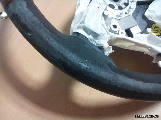

Сняв руль приступил к тщательной мойке со щёткой- это один из главных этапов, от которого зависит ресурс краски. Засаленность, в перемешку с грязью скрывала истинные массштабы протёртости руля, щётка тоже внесла свою лепту, но не сильно. В одном месте дело дошло до дыры
Ради эксперимента "закрыл" поксиполом, но как-нибудь заделаю вот этим: рем. кожи (в поисковике Али набрать "жидкая кожа автокресло")
Видел ремонт этим боковин сидений из кожзама- работает, результат не плохой.
После мойки сушил руль 3 дня...

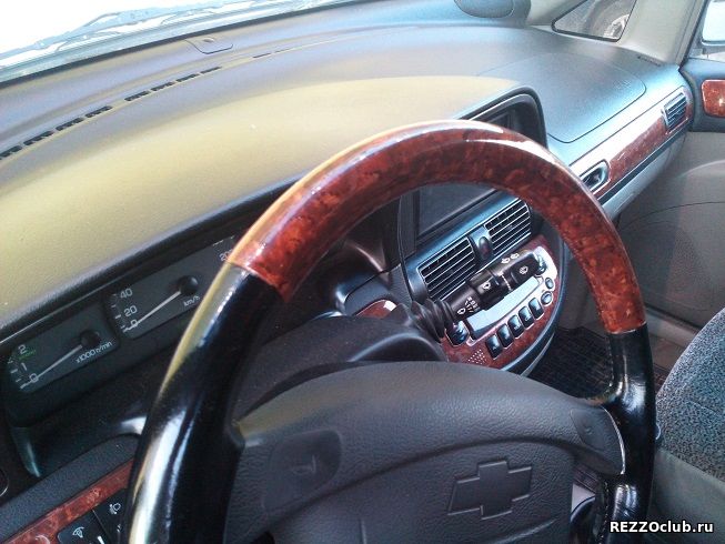

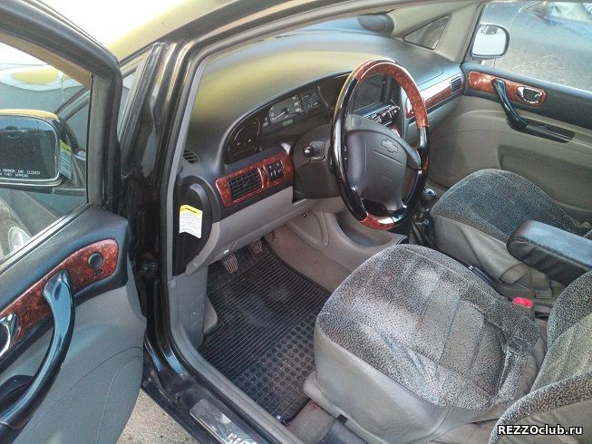

Параллельно возникла идея поэксперементировать с внешним видом- выкрасить верхний и нижний сегменты руля под деревов в тон с накладками, переделанными пол года назад. В интернете практически нет толковых примеров покраски кожи автомобильной краской, а жаль. Чтобы краска не отвалилась применил добавку-пластификатор в грунт и в лак. Тестовый образец убедил- краска на куске кожи без пластификатора лопнула разе на 10 изгибания, с пластификатором- держалась намертво... Невероятно!
После сушки  многократное обезжиривание. На просушку- 1 день...
Боковые сектора красил пол ночи- межслойные сушки, снова слои. Использовал почти весь баллон- огалённая кожа с,практически снятым верхним слоем жадно впитывала краску (зато 100-процентная адгезия)...
Сушка 2 дня...
Покраска секторов под дерево: обезжирка, грунт с пластификатором, сушка, перетирка образивом, нанесение рисунка кисточкой двумя цветами базы, сушка, нанесение лака с пластификатором в 3-4 слоя, сушка дня 3...
Эксперимент был произведён 3 месяца назад- пока всё замечательно держится, но он не закончен . Впереди испытание морозами...

Рыболов Дата: Вторник, 17.10.2017, 08:09 | Сообщение № 32 (158539 в абсолютной нумерации)
Keris, как обещал - нет слов.....
Ну, вы, батенька, Художник!!!!
Еще раз - браво!
Artem017 Дата: Вторник, 17.10.2017, 08:22 | Сообщение № 33 (158541 в абсолютной нумерации)
Ну что сказать, Keris,  - классно и красиво. Получилось вполне качественно. И рассказ толковый. up Однако, ИМХО, рулевое колесо теперь смотрится каким-то чужеродным. Точнее не так. Подушка на руле теперь смотрится чужеродной. Может быть вам и её чёрной краской/резиной покрасить?

Keris Дата: Вторник, 17.10.2017, 10:53 | Сообщение № 35 (158547 в абсолютной нумерации)
Сообщений: 639
Спасибо всем!
Artem017, да подушка выделяется. В реальности меньше , чем на фото, но подмечено верно. Тут цепочка переделок приближается к бесконечности-тронул одно- переделывай тогда и остальное.До весны трогать не буду- может палопается всё, а пока спасаюсь нанесением салонной полироли.
На счёт толщины руля согласен- на прошлых авто всегда были. Пересев на эту машину был приятно удивлён, какая цепкая может быть натуральная кожа при тонком ободе. Хотя сейчас у меня скорее уже виниловый.
leppa,  ссылку правлю- всё равно не работает, проще в поисковике али набрать: "жидкая кожа автокресло".

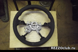

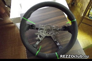

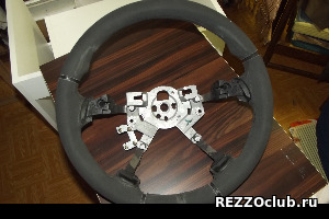

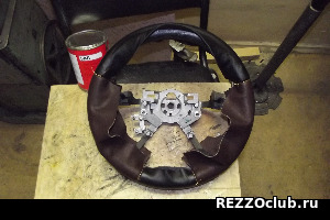

Руль пообтрепался,решил обтянуть кожей,а заодно и сделать его немного потолще и с пальцевыми упорами.

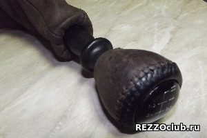

Снял старую обтяжку,наклеил тонкую микропористую  резину(купил у сапожников),потом еще и весь обклеил ей же,все лишнее снял дремелем,ну и обтянул кожей,получилось совсем не идеально,но для первого раза - пойдет.Заодно и ручку рычага кпп переделал.Вооот...
Кожа приятная на ощупь,"крейзи хорс",мне нравится)
Прикрепления: 9903836.jpg (27.6 Kb) · 5375698.jpg (23.9 Kb) · 1935842.jpg (26.4 Kb) · 4449049.jpg (25.8 Kb) · 9691553.jpg (26.0 Kb) · 6643590.jpg (27.2 Kb) · 4259192.jpg (18.2 Kb)
Сообщение отредактировал metaxa007 - Воскресенье, 22.04.2018, 16:01

Протестировал сегодня-ощущения классные,кожа приятная на ощупь,в руках руль лежит оч.хорошо,и самое главное-ездить стала машинка гораздо быстрее)

Привет коллеги. Руль в хорошем состоянии, а вот ручка переключения желает быть.... У нас в городе есть мастер по перетяжке. Делает все классно. Видел его работы на фото и в натуре. Но сам рули и ручки не снимает. Нужно приносить изделие. Так я не понял, как снять только наболдашник ? Или нужно снимать с рычагом? Подскажите, пожалуйста!!!!
Механик Дата: Воскресенье, 06.01.2019, 21:38 | Сообщение № 41 (165579 в абсолютной нумерации)
Снимай весь рычаг, там не чего сложного нет.
Keris Дата: Понедельник, 07.01.2019, 22:16 | Сообщение № 42 (165598 в абсолютной нумерации)
Сообщений: 639
Правильно,  снимать весь рычаг. В процессе ремонта кожи набалдашника рычаг можно зажать в тисках или коленями. Это напрямую может повлиять на качество работы.
Снять рычаг просто: руками  снимаем у основания кожаного чехла кпп рамку- она на зацепах- защёлках, достаточно гибкая.
Можно длинной отвёрткой, можно плоскогубцами отодвигаем-расцепляем лапку-фиксатор в форме полукруга и оттаскиваем в сторону. Эта лапка соединена со штифтом рычага кпп. После снятия штифта рычаг окажется свободным.
Перед снятием лучше с хорошим фонариком поглядеть на этот фиксатор рычага- всё станет сразу понятно.
