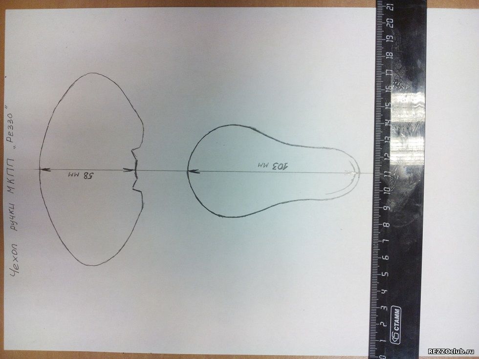

Всем привет! Поделюсь опытом, как за 2-3 часа можно сделать кожаную оплётку рычага кпп. Вот эскиз выкройки оплётки кпп- просто распечатайте и приложите линейку к распечатанной- градуировка должна совпасть. Если распечатать не получается- пишите в личку, вышлю на электронную почту.

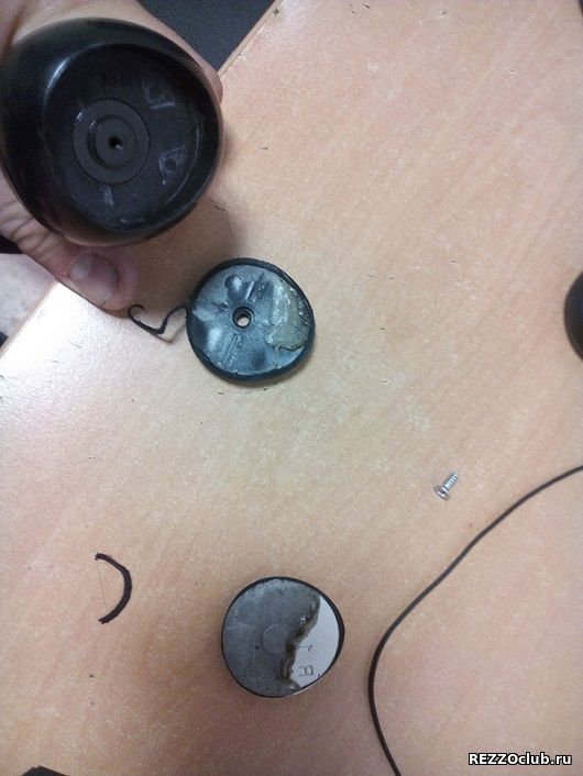

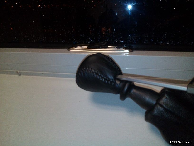

1. Демонтируйте рычаг кпп (снимите с защёлок чехол из кожзама, подденьте стопор отвёрткойи выньте штифт рычага кпп). Оберните целлофаном нижнюю часть рычага кпп, т.к. он в смазке.

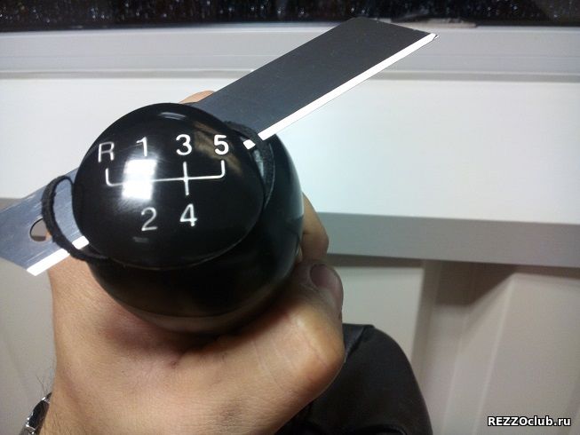

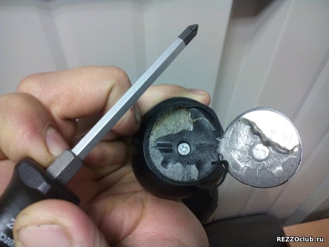

2. Аккуратно, (т.к. она очень хрупкая, края выкрашиваюся) демонтируйте лезвием канцелярского ножа накладку с расположением передач, можно предварительно подержать над кипящим чайником.
3. Удалите остатки клея/ двустороннего скотча( на 2 рецциках было по-разному), открутите саморез, снимите фиксатор кожаного чехла.

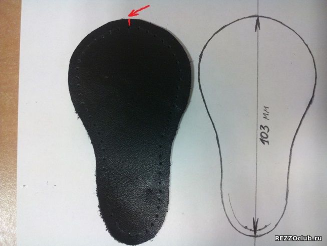

4. Берём натуральную кожу ( к примеру с нового сапога тёщи- поверьте веселье вам обеспечено, а в пропаже сапога вас не заподозрят, даже когда будете её подвозить в авто с новым кожаным набалдашником рычага кпп, при этом с каменным лицом напевая марсельезу! biggrin ) С перчаток кожа не годиться- как правило там она тонкая и швы будут выглядеть как шрамы. С кожзамом не эксперементировал- эти лекала могут не подойти из-за иных свойств при растяжении-сжатии, да и смотреться будет хуже.

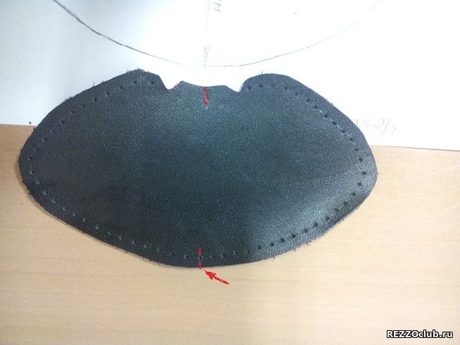

Вырезаем по бумажным выкройкам и получаем подобное: Сразу простым карандашом помечаем по краям ( на фото красным) концы осевых линий симметрии- по этим отметкам будем совмещать выкройки.

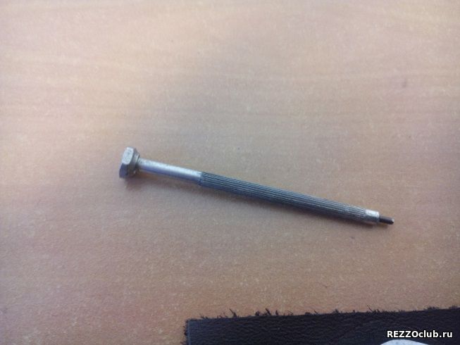

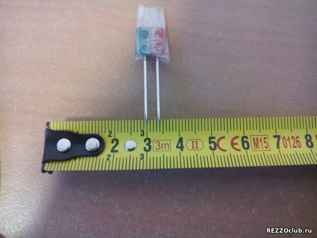

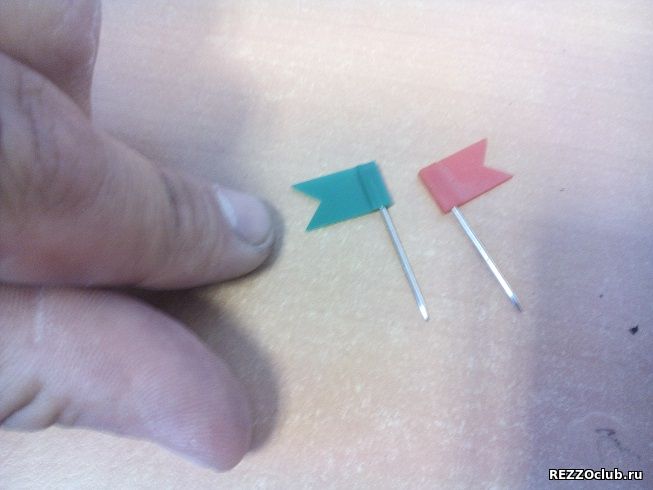

5. Отступаем от краев около 4 мм и вот такой или подобной приспособой(флажки откусил) размечаем контур по периметру. Начать стоит от помеченных карандашом рисок( на фото выше, где красные стрелки) так, что бы отверстие начиналось с риски. Прокалывать насквозь нет необходимости- это пока только разметка. Сами отверстия можно пробить подобным девайсом- сделан из часовой отвертки, конец намеренно сделан тупым. Используем лёгкий молоток, предварительно под выкройку положите толстый ненужный журнал.

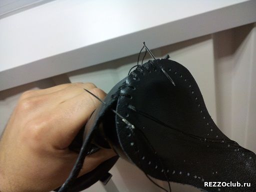

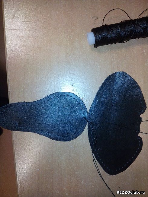

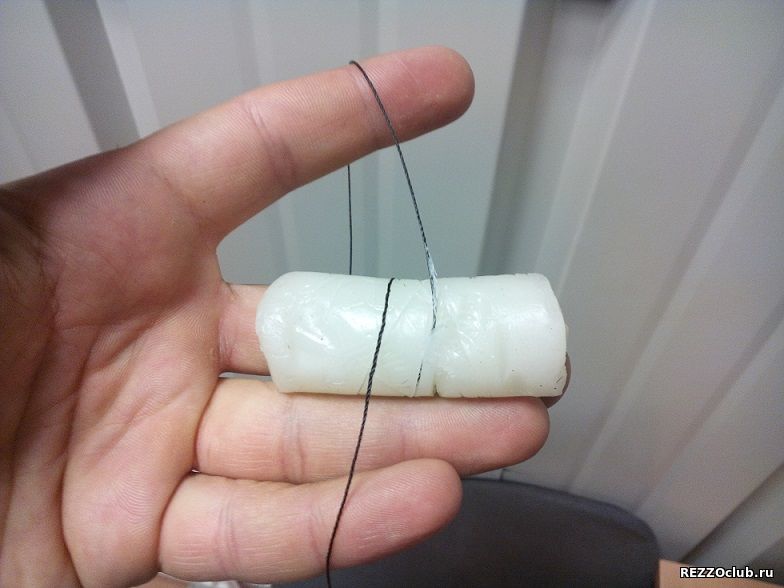

6. Берём капроновую нить (хлопковая слишком слабая,порвётся). Предварительно протягиваем нить через обычную свечу- смазанная нить легче прошивает кожу
Понадобятся 2 иглы и соответственно 2 нити, сантиметров по 100. Нити просто продеваем и делаем узелки (получается сдвоенная нить). Продеваем 1 иглу через 1 отверстие, где есть отметка карандашом так, чтобы узелок оказался с внутренней стороны. Со второй выкройкой поступаем так же. Совмещаем выкройки по меткам и начинаем сшивать выкройки двумя иглами, двигаясь впротивоположных направлениях. Фото в следующем сообщении.

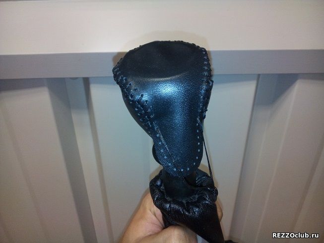

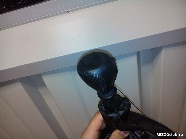

Keris Дата: Понедельник, 16.10.2017, 03:09 | Сообщение № 28 (158511 в абсолютной нумерации)
Сообщений: 638
Итак -начало сшивания:

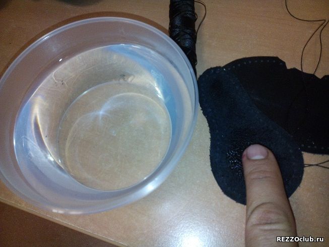

Сшиваем до момента сужения. Прикладываем к набалдашнику кпп сшиваемую кожу. Наливаем в ёмкость воды 45-60 градусов. Кончиком пальца промакиваем центр каждой выкройки, края с отверстиями пока не трогаем. Намоченная кожа лучше растягивается и принимает форму набалдашника при стягивании нитками. Смачивать удобнее внешнюю часть кожи, но иногда из-за наличия водоотталкивающей пропитки это не всегда возможно. В этом случае смачиваем со стороны замши (внутренней стороны заготовки). Мочим без фанатизма smok ! Иначе чехол сильно растянется
В процессе сшивания центрируем кожу и не допускаем сползания шва к верху набалдашника, периодически смачиваем уже пройденные швы.

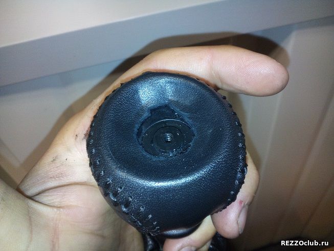

7. Дойдя чуть ниже конца набалдашника обеими иглами отрезаем нити и делаем узелки, лучше двойные. Останутся пустые отверстия- это запас на всякий пожарный. Отсупив менее 10 ммот конца набалдашника отрезаем излишки хвоста чехла.

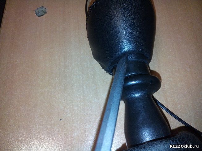

Аккуратно делаем канцелярским ножом отверстие, как на фото

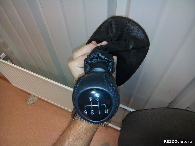

8. Многие удалившие кожу с набалдашника знают, что внизу имеется фиксирующее пластиковое колечко, которое без кожи легко там болтается. Так вот: теперь аккуратно заталкиваем толстой шлицевой отвёрткой внутрь набалдашника конец кожаного чехла так, чтобы следом затолкнуть туда это пластиковое кольцо. Вовремя этой операции кольцо необходимо постоянно придерживать, чтобы кожане увлеклаего с собой (для придерживания подойдёт вторая острая отвёртка)   Оно зайдёт с определённым усилием
9. Удерживая шов от сползания к верху, устанавливаем, снятый ранее, фиксатор на саморез и приклеиваем накладку на двусторонний скотч. Желательно небольшой полоской по периметру, ибо при следующем демонтаже накладку можно расколоть, если скотч будет держать сильно.

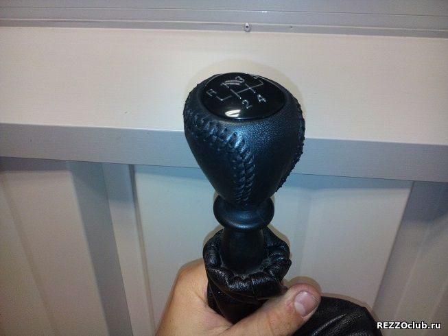

Пока кожа окончательно не высохнет, чехол будет достаточно легко смещаться под некоторым усилием, но по мере высыхания кожа станет плотно. На батарею не кладём! Сушим естественным путём. Устанавливаем, радуемся ,тысяч эдак 100 и по-новой...
