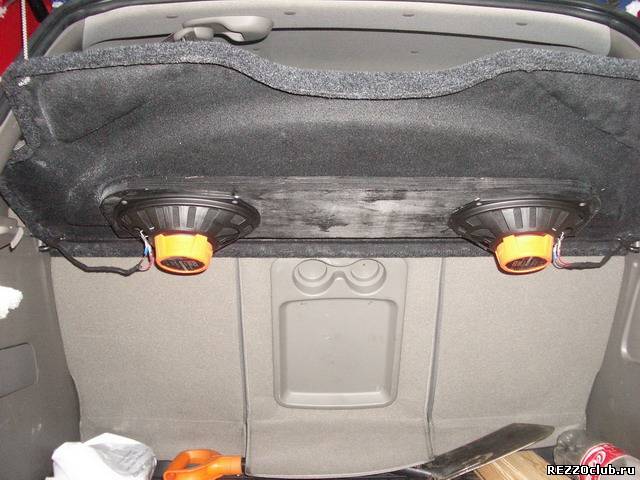

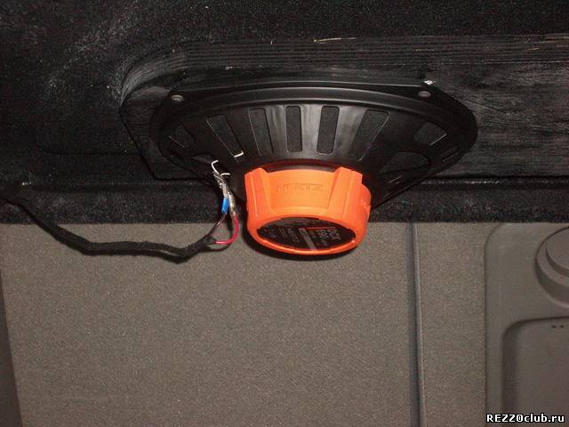

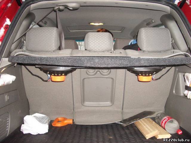

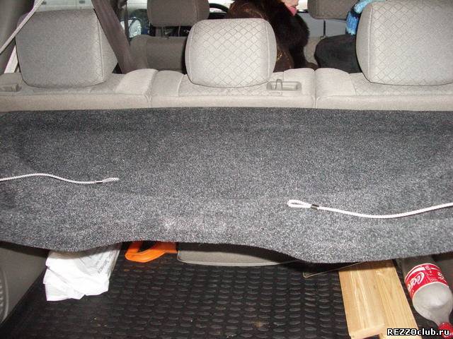

Как и обещал, выкладываю фотографии задней полки с колоками. Обратите внимание, что цвет полки темнее, чем был. Это связано с тем, что обивку полки поменяли на "аккустическую", т.е. обивка сия звук пропускает лучше, нежели обычная.

mimi, А если их ещё ватой или паралоном обвернуть?

Как я понимаю это нежелательно. Подвижная часть динамиков достаточно большая и при движении перемещает значительный объем воздуха. Багажник играет роль аккустической камеры - как в больших колонках.
Вопрос только в том, что задняя полка, даже в закрытом положении имеет определенные люфты и не очень большую жесткость, что должно сказаться на качестве звука при большой громкости. Да и честно говоря падает реальный объем багажника, который и так не блещет размерами и возникают определенные проблемы, когда приходится снимать полку.
Я это вариант пробовал на прежней машине и для себя решил, что возвращаться к нему не буду.
Да вроде не резонирует полка, даже на большой громкости. То чего я хотел, я получил. Это не Hi-Fi конечно, но звук стал интеерснее.
Над этим я тоже думал, но посчитав, что в оснвоном я езжу на машине с пустым багажником, я решил что ничего страшного, если пару-тройку раз в год полку придется снять

mimi, А "вожжи" полки от багажника отцеплены навсегда? То бишь с динамиками багажник (точнее, его газовые пружины) не осиливают? Или это только для наглядности? У меня без динамиков багажник не всегда до конца поднимается...
Только для наглядности.
Хотя, конечно, полка стала тяжелее. Колонки + фанера.
