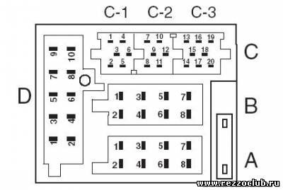

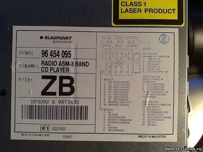

kapitan Дата: Вторник, 26.02.2008, 22:35 | Сообщение № 11 (13734 в абсолютной нумерации)
Сообщений: 62
На форуме с 08.10.2007
Пользователь № 207
Прошу прощения, что так долго не мог взяться за магнитолу. Думал, что все теперь после объяснений просто, но сегодня достал магнитолу и понял, что еще есть над чем поработать. Мне присылали картинки с распиновкой (первая и вторая). На моей же магнитоле картинка такая - (третья). Я так понимаю, что у меня нет разъема D (на его месте дыра). А какие контакты являются линейным входом? Может это контакты разъема С3 (18, 19, 20)? Или D (1, 2, 3). Заранее спасибо.

gonza Дата: Вторник, 26.02.2008, 22:43 | Сообщение № 12 (13735 в абсолютной нумерации)
Сообщений: 414
Российская Федерация -  .
На форуме с 10.07.2007
Пользователь № 103
Судя по картинке, это контакты 18, 19, 20 правой секции блока 1 (block 1 right section) . aux in connector - разъем дополнительного линейного входа. Никакой имитации не нужно. Можно просто подпаяться (прощай, гарантия на магнитолу) к пинам разъема - 18 - земля, 19 - левый, 20 - правый каналы.
Сообщение отредактировал gonza - Вторник, 26.02.2008, 22:49
