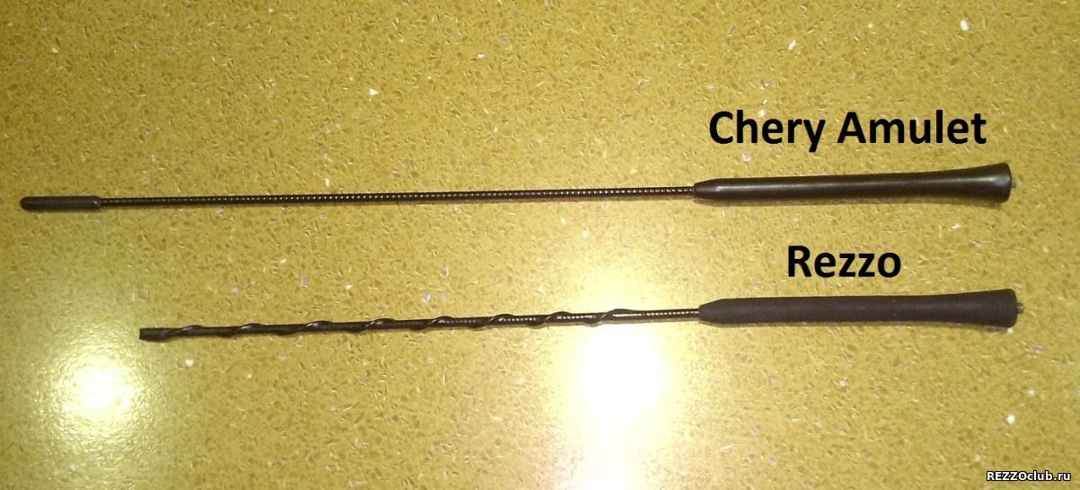

Вчера по случаю визита на разборку приобрёл и новую антенну. Машин на разборе было много, поэтому было из чего выбрать. В основном на всех машинах одна и та же история: либо антенна сломана/погнута, либо крепёж нестандартный. У большинства резина у основания антенны от времени высохла и стала крошиться. Причём такая ситуация наблюдалась и на относительно свежих машинах - хотел снять с Октавии 2010 - резина на антенне "в труху". Основным критерием выбора было - одинаковая резьба с нашей машиной, чтобы ничего не корчевать. Там на разборе стояла Реззо. С неё открутил антенну и пошёл с ней по разборке. Кто-то из форумчан (Dusty79) кажется пробовал применить антенну от Логана - тоже смотрел на логановскую, но ИМХО, слишком длинная она. В итоге взял антенну от Chery Amulet.
Единственным отличием от нашей антенны является более длинная резьба и наличие своеобразной "пипки" на конце. У Амулета антенна имеет свойство наклоняться, и поэтому там в шарнире помимо резьбы предусмотрен своего рода фиксатор - цанга, чтобы выкрученная антенна не выпадала.
Так как по пути заехал в Леруа Мерлен, то пользуясь случаем, прямо на столе упаковки отпилил сначала эту пипку, потом сходил примерил - длинновато, антенна вкручивается, но не до конца садится. Потом ещё раз подрезал резьбу вровень с нашей антенной.
Дома потом надфилем аккуратно подточил торец, скруглил заусенцы.

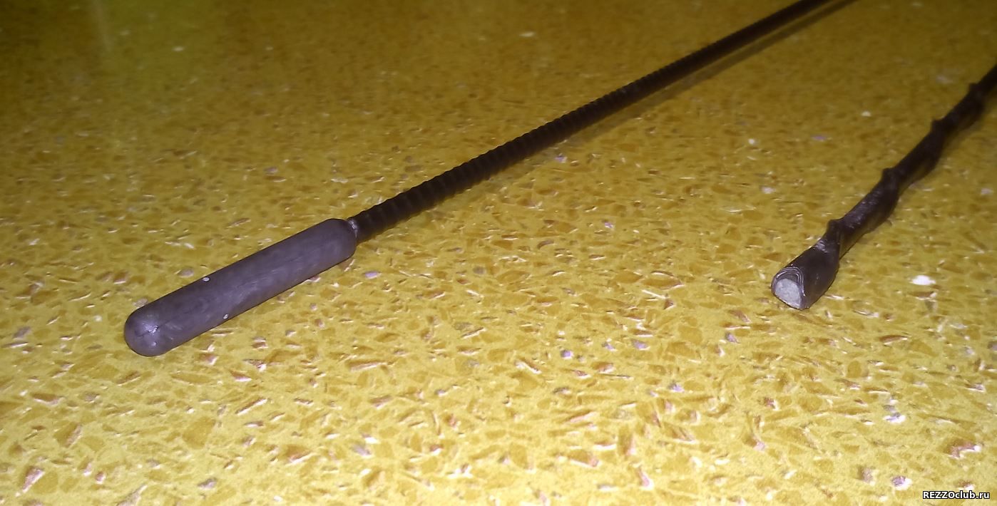

При сравнении оказалось, что моя родная антенна ещё и сломана предыдущими хозяевами - она короче и не имеет наконечника. Может быть в этом наконечнике имеется что-то интересное, без чего приём ухудшается? На сравнении видно, что у нас провод по спирали намотан более размашисто, а на Амулетовской - более плотно - может быть длина провода больше, чем на нашей антенне?
Затем поставил - резьба одинаковая, посадочные места почти одинаковые, вкручивается плотно - до упора.
Результат порадовал: слушаю в основном три радиостанции: Маяк, Вера, Детское радио. Маяк и Радио Вера ловились примерно одинаково что на старой антенне, что на новой - почти всегда чисто, иногда с короткими и малыми помехами. А вот с Детским Радио дела раньше обстояли жутко: лишь в некоторых местах города Детское ловилось чётко и без помех, но чаще всего с постоянными помехами, но при этом слушабельно, а в некоторых местах, особенно дворах ситуация доходила да сплошного шума, и дочка просила выключить этот шум...
Поставив вчера новую антенну, Детское стало ловиться намного чётче. Получилось проехать по своим "постоянным маршрутам" и удалось оценить разницу с тем что было, и что стало. Стало лучше. Почти везде приём чёткий, лишь местами короткие ненавязчивые шумы.
Конечно может быть это и не заслуга антенны - например вчера был снег, дождь и сильная облачность, может быть на Детском Радио что-то "починили" и эфир стал более мощным. Трудно сказать, но результатом остался доволен. По крайней мере выглядеть стало по-эстетичней прежней.

Можете измерить длину антенны от амулета?
У нас длина нашей родной антенны 40 см.
Artem017 Дата: Пятница, 21.04.2017, 12:54 | Сообщение № 83 (155503 в абсолютной нумерации)
Сравнивал не со своей сломанной антенной, а с другой Реззо - они были одинаковые по длине. Значит у Амулета такая же длина - 40 см

Народ, а в наконечнике на антенее имеется что-нибудь важное? У меня например на обломанной антенне этого наконечника не было, но радио при этом ловило. Вчера полдня ездил с новой антенной. В принципе тоже какого-то чуда не произошло - радио ловит также, как и раньше, разве что по некоторым станциям приём улучшился. Или может быть это просто я себя так утешаю  unsure .
