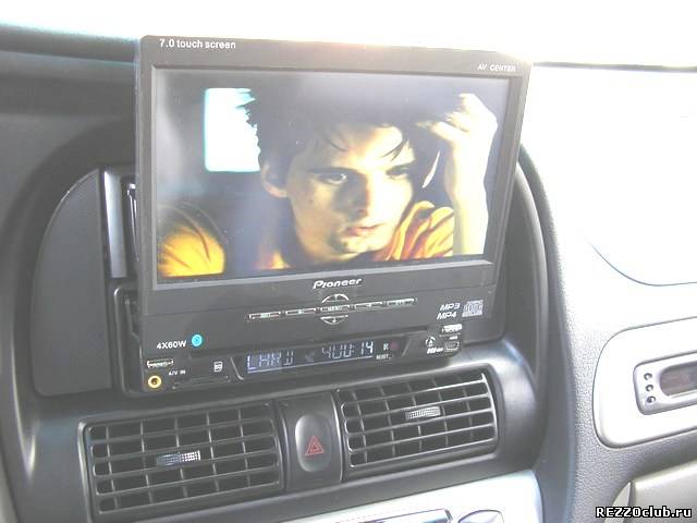

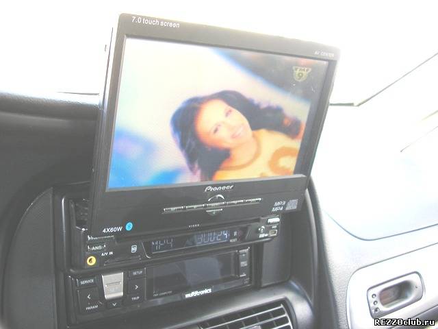

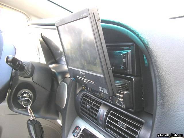

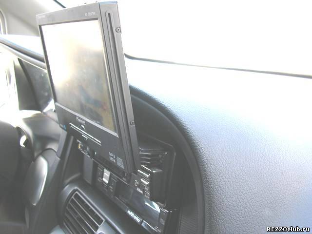

booroondook, Прошу прощения за задержку обещанных фоток - машину задержали в ремонте.
Кстати сам фотки посмотрел и думаю, что угол наклона не очень отличается, что вверху стоит, что внизу.
А пока я ковырялся, ты смотрю уже прикупил девайс. Поздравляю с обновкой! biggrin
Вот как обещал: 1 вариант установка вверху
Прикрепления: 0015421.jpg (65.6 Kb) · 4898071.jpg (64.3 Kb) · 6084929.jpg (85.7 Kb)

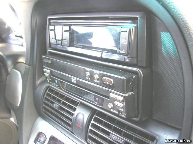

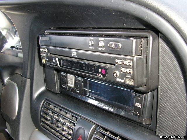

И 2-й вариант установка внизу. В данный момент так и стоит.
Прикрепления: 7731147.jpg (68.9 Kb) · 5339214.jpg (74.4 Kb) · 8482742.jpg (82.4 Kb)

Видно, что все-таки козырек мешает поставить экран в вертикальное положение.
Вот бы вытянуть посадочное место для магнитолы и вещевой полочки,нужно то всего15мм,тогда бы все бы и срослось.

М-дя... хрен редьки не слаще... sad бум искать скорее всего 1-диновую.

но мне кажется, что под таким углом смотреть изображение на экране как-то не того. Или ошибаюсь?
Наверное кто-то удивится, но смотрится совершенно нормально. Первые фотки в обоих вариантах - это примерно с водительского места. Большее влияние оказывает освещение, т.е. расположение солнца и т.п. А так видно отлично.
Возникает другая проблема - мешает вождению, хочешь не хочешь, а как что-то интересное - отвлекаешься, что чревато. Потому мы с домочадцами договорились, что на ходу не смотрим, за исключением дальних поездок.
Не зря буржуи штатно телики только в подголовниках делают для задних пассажиров. Мне свояк сначала позавидовал (у него Ford S-Max, со штатными теликами в подголовниках), но я его успокоил, сказал что все равно не смотрю. wink

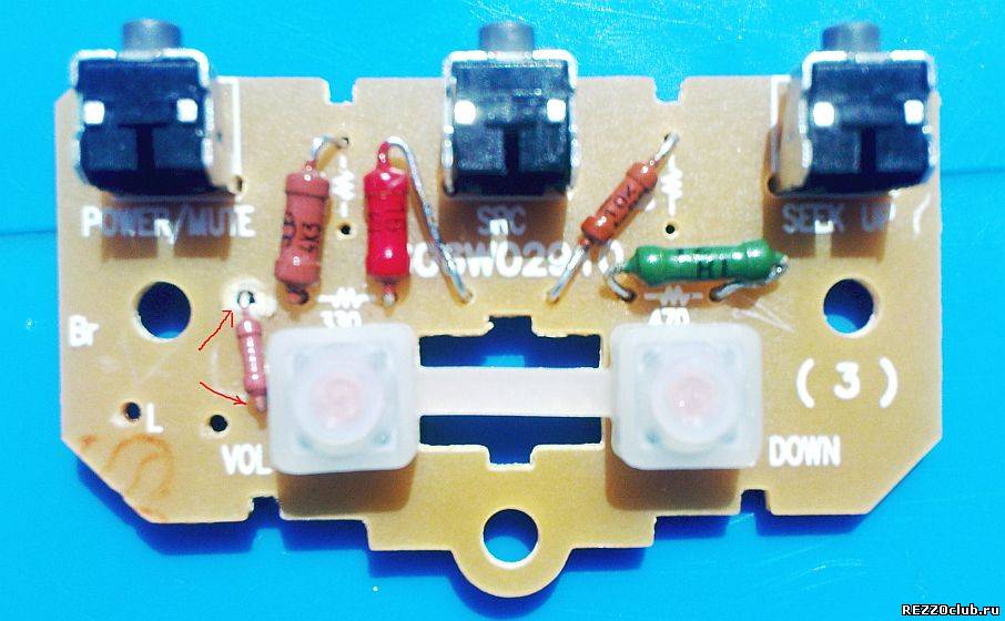

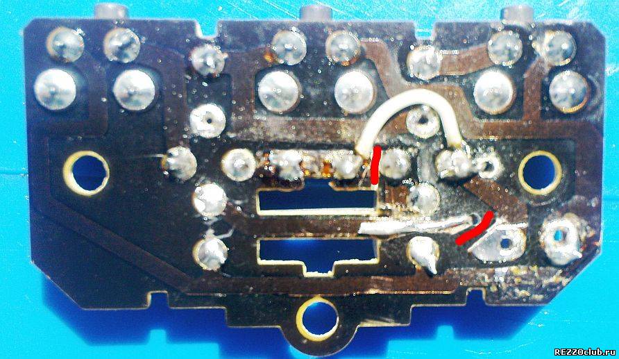

Переделал пульт на руле, теперь работает с сонькой. Использовал номиналы по ранее сделанным высказываниям и схемам.
Сделал два надреза и два отверстия для сопротивления, припаял перемычку. Мог конечно лучше сделать, но в руле не видно.
Чуть подчистил только в редакторе фото.
