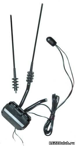

А настоящий момент у меня антенна ARTVA-M
Вот такая:
Антенна всем хороша, за исключением одного: крепится снаружи на боковое стекло. С учетом дворового хранения автомобиля, приходится эту антенну каждый раз снимать и ставить. Естественно, я делать это постоянно ленюсь, и в итоге антенна просто валяется в салоне за креслами. А в последнее время в Москве усилились пробки. Бывает так, что домой приходится ехать 2 - 2,5 часа. И по закону подлости все время оказывается так, что антенна не установлена, а телек посмотреть хочется.

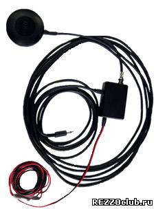

Натолкнулся на такой вот вариант: Prology TVA-300 по цене 1800-1900 рублей.
Представляет собой "безрогий" кружок, который крепится липучкой на лобовое (или какое другое) стекло изнутри:
В связи с этим возникает вопрос: а как у нее с качеством приема? Стоит ли ее покупать?

Andy Дата: Четверг, 09.12.2010, 17:51 | Сообщение № 2 (84019 в абсолютной нумерации)
Сильно опасаюсь - баловство это... Для качественного приема размер антенны должен быть соизмерим с длиной волны ( не менее четверти ), а эти финтифлюшки с активным усилителем в городских условиях не айс...

А подобную я как то брал, правда для радио и в результате поменял ее на простую штыревую за 30руб., она ловила гораздо лучше.
Andy Дата: Четверг, 09.12.2010, 18:05 | Сообщение № 4 (84021 в абсолютной нумерации)
Quote (basargin1967)
Во-во!

Артва тоже не очень-то айс. Прием-то конечно есть кое-какой, но куча проводов: к прикуривателю, к гнезду аненному.. геморно все это распутывать, потом опять свертывать...
