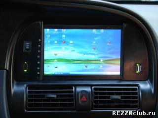

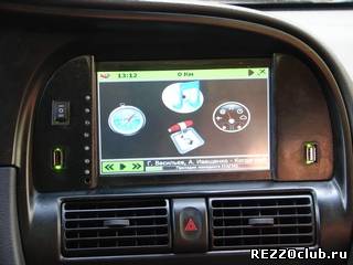

У меня теперь вот так.
Поставил PC формата ITX под пассажирское сиденье.
Прикрепления: 3436227.jpg (62.5 Kb) · 7674498.jpg (55.7 Kb)

AlexIz, если можно то поподробнее, что, где, сколько, почем??? Очень интересно, честно!
AlexIz Дата: Понедельник, 27.09.2010, 13:25 | Сообщение № 3 (79022 в абсолютной нумерации)
smile Да, монитор с тачем. Модель точно не скажу покупал по объявлению с рук. Продавец говорил, что из гонконга прислали. По функционалу как Liliput. Цены то же не скажу - т.к. всё покупалось, примерно, в течение года. Могу сказать точно, что в сумме подороже хорошего стационарного компа. Но, не жалею. Огромная копилка знаний http://www.compcar.ru/ , http://www.pccar.ru/
Часть проблем ещё не реализована, например - приёмник виснет - борюсь. А главная проблема - недостаток времени для отладки. Как оказалось не всё, что работает на столе - работает и в машине. sad Но я доволен. smile
