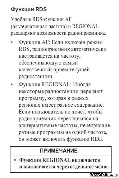

kolu4iy Дата: Четверг, 13.05.2010, 14:23 | Сообщение № 4 (72747 в абсолютной нумерации)
Сообщений: 269
На форуме с 05.12.2009
Пользователь № 2272
картинку добавил из мануала
Прикрепления: 7011227.jpg (105.3 Kb)

RDS-сигнал! Вот оно что. biggrin Я уже хотел магнитолу менять. smile
cyrus Дата: Суббота, 15.05.2010, 20:24 | Сообщение № 9 (72849 в абсолютной нумерации)
Да, отключил RDS, и всё стало нормально.

Quote (cyrus)
Поступил так-же, только по причине хрипоты на одной из станций, искал долго причину, но потом сообразил что в условиях помех RDS пытается искать станцию на других частотах.
