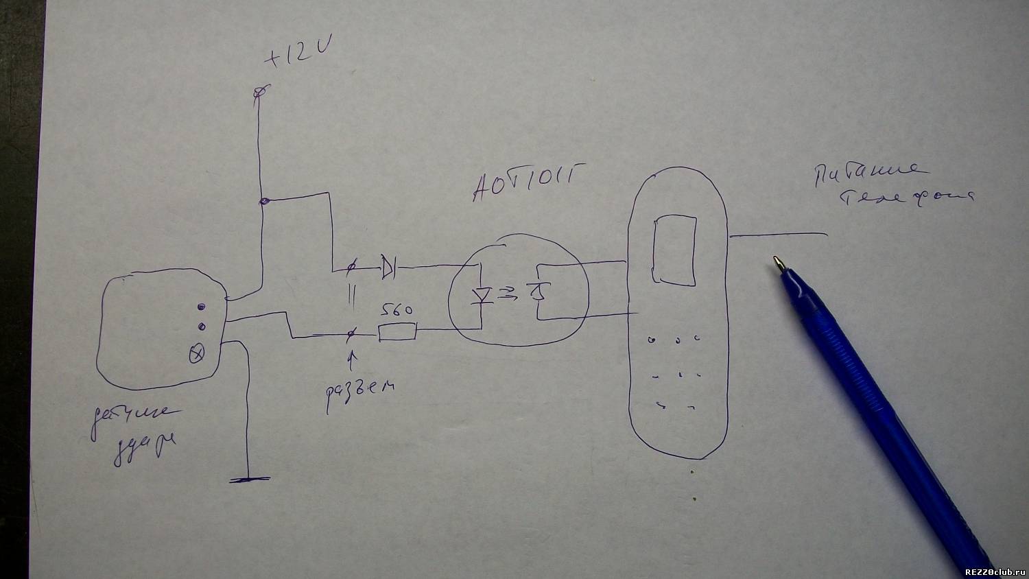

Привет всем ! Я недавно купил Бегемотика, он 2008 года, зимой не эксплуатировалась, сигнализации и зимней резины тоже нет. От предыдущей машины оставил нештатную охрану(которую сам собрал), которая собрана на базе сотового телефона, начинает звонить на заранее набитый номер при воздействии на дополнительный датчика удара. Конструкция очень простая, любой начинающий радиолюбитель соберёт. Если кого заинтересует, то могу выложить схему, как настроить и пользоваться. Нужен старый телефон, у меня Нокия,новая SIM карта,  датчик удара любой, тонкие гибкие проводки, блок питания на 5 вольт или USB. Все идеи бесплатно. Таких конструкций в сети много, но у каждой имеются свои особенности. Готов ответить на любые вопросы.

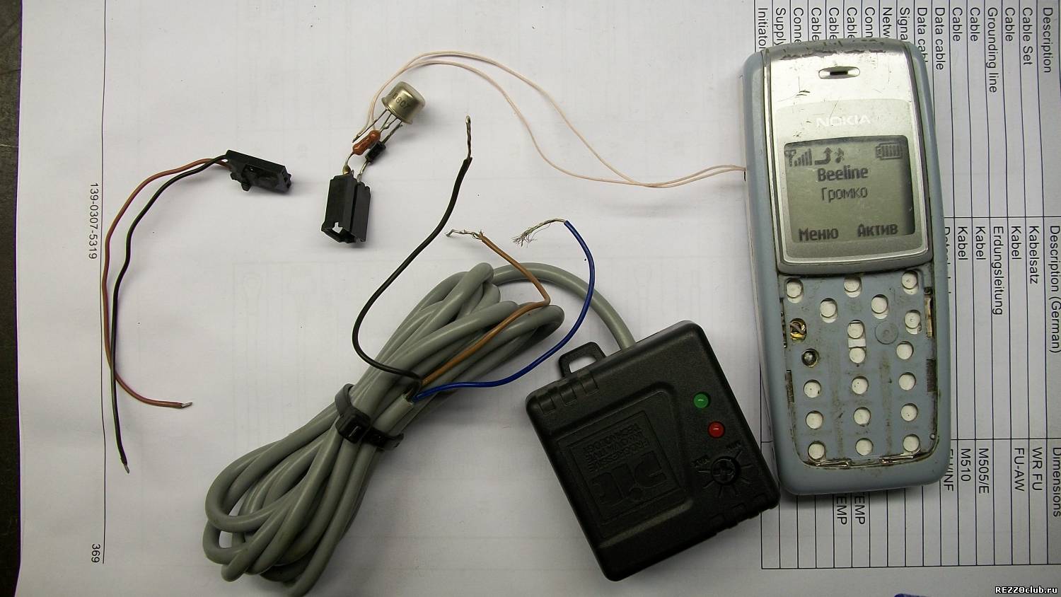

Находим подходящий телефон, разбираем,  отдираем плёнку с подвижными круглыми контактами, вырезаем кусок около 7 на 7 мм над контактами вызова, подпаиваем два тонких проводка к печатной плате кнопки вызова, выводим концы наружу, собираем обратно. Чтобы аккуратно проложить проводку, в нужных местах, подпиливаем и сверлим отверстия в корпусе  и внутренностях телефона.
Настройки телефона скидываем на заводские, блокировки кнопок не должно быть. Набираем нужный номер, делаем вызов замыкая два проводка. У меня дополнительно стоит переадресация вызовов.Аппарат готов.
У меня автоматический набор делает датчик удара, который через диодную оптопару АОД101Г (или можно использовать любое реле на 12 В) подключен к концам проводков .Когда напряжение подано на схему, при срабатывании датчика удара происходят наборы заложенного номера, это будет продолжаться до тех пор, пока всё не успокоится.
Состояние дисплея телефона не влияет на вызов, т.е. может висеть любая информация (пришёл СМС, пропущенный вызов и т.д.)
Зарядки аккумулятора хватает на неделю, подзарядка осуществляется через USB разъём, питание на котором появляется при включении замка зажигания. При постоянно подключенном заряде - телефон садится. Можно пользоваться  запасным аккумулятором.
Схему можно дополнить таймерами при подключении и отключении охраны, чтобы исключить лишние вызовы.
Остальные подробности по ходу обсуждения, если кого заинтересует.
