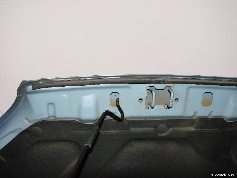

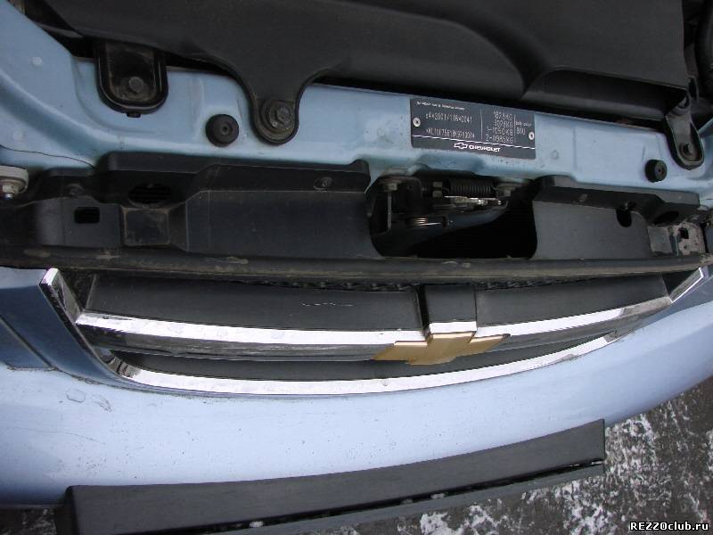

3-й снимок - крепление на капот. Повторюсь, уплотнители покупались в хоз.магазине. Основа - самоклейка. Единственно, надо тщательно очистить место от грязи и масла. За полгода ничего не отвалилось.

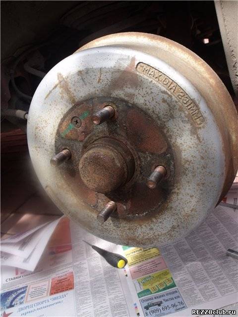

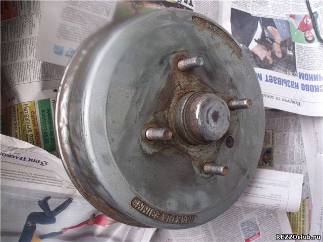

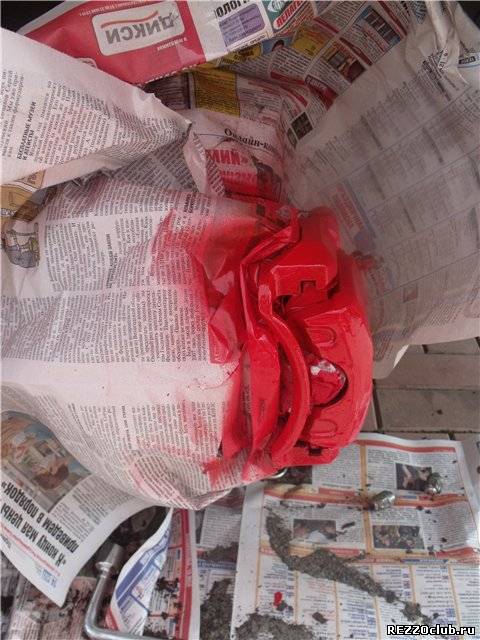

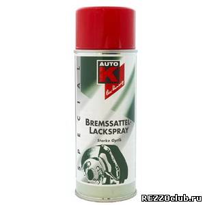

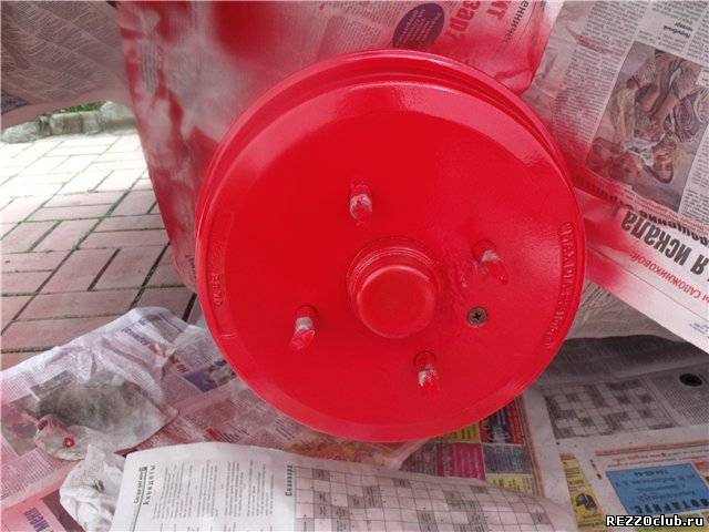

Не знаю конструктив или нет, НО... Достали своим видом ржавеющие задние тормозные барабаны и черные от нагара и пыли с колодок передние суппорта.... В поездке на дачу (при условии выполненных прополок, посадок и поливок) решил ржу и гарь покрасить и придать машине еще один плюс в эстетическом виде.
Купил баллончик с краской для суппортов такой...
Снял колеса surprised
очистил ржу шкуркой..
обезжирил уайт-спиртом, и нанес по три слоя на деталь
В процессе установки последнего колеса началась гроза - конечные варианты сделанной работы сфотографировать не удалось... позже сделаю...Но вид авто со стороны преобразился.

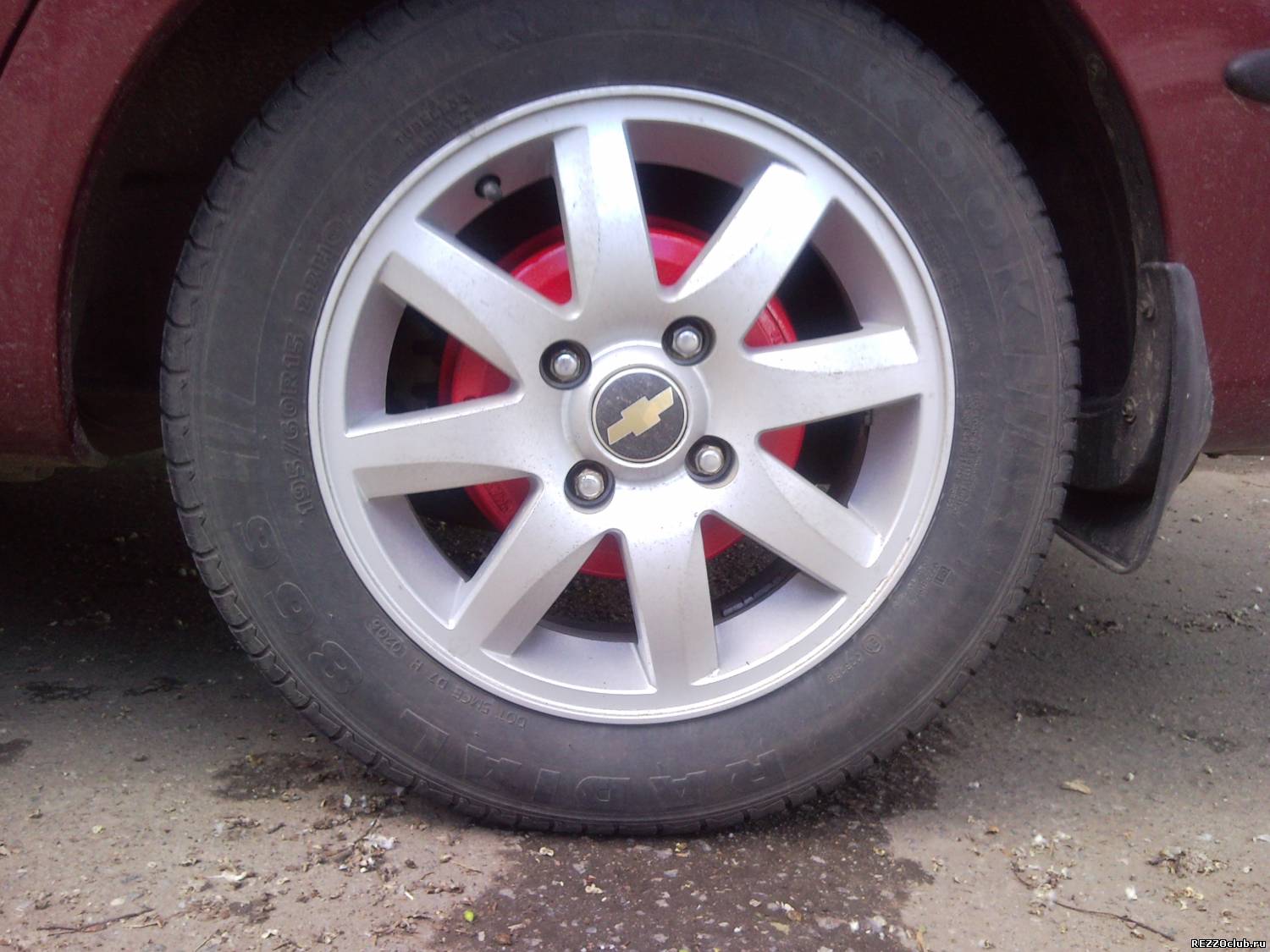

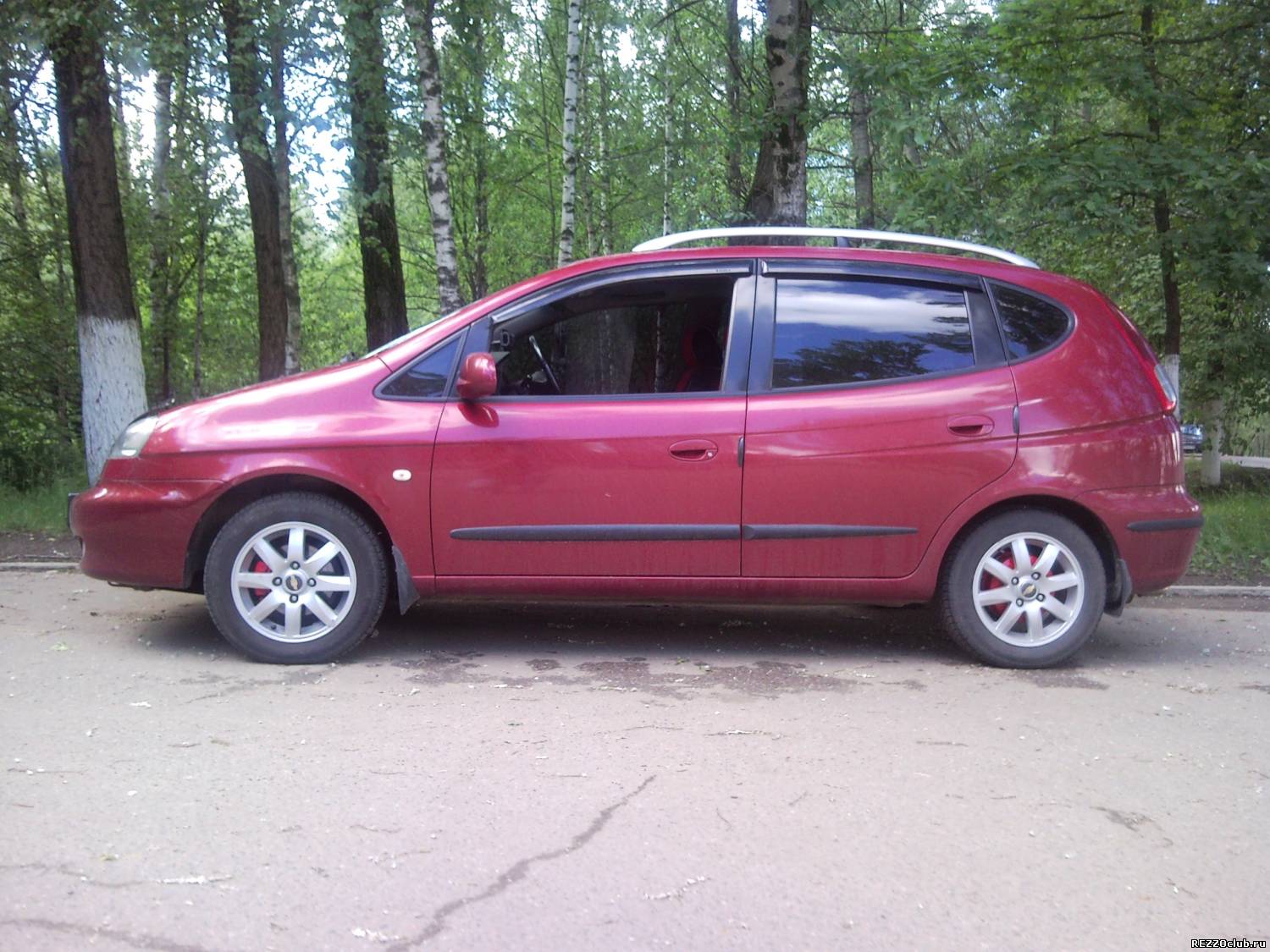

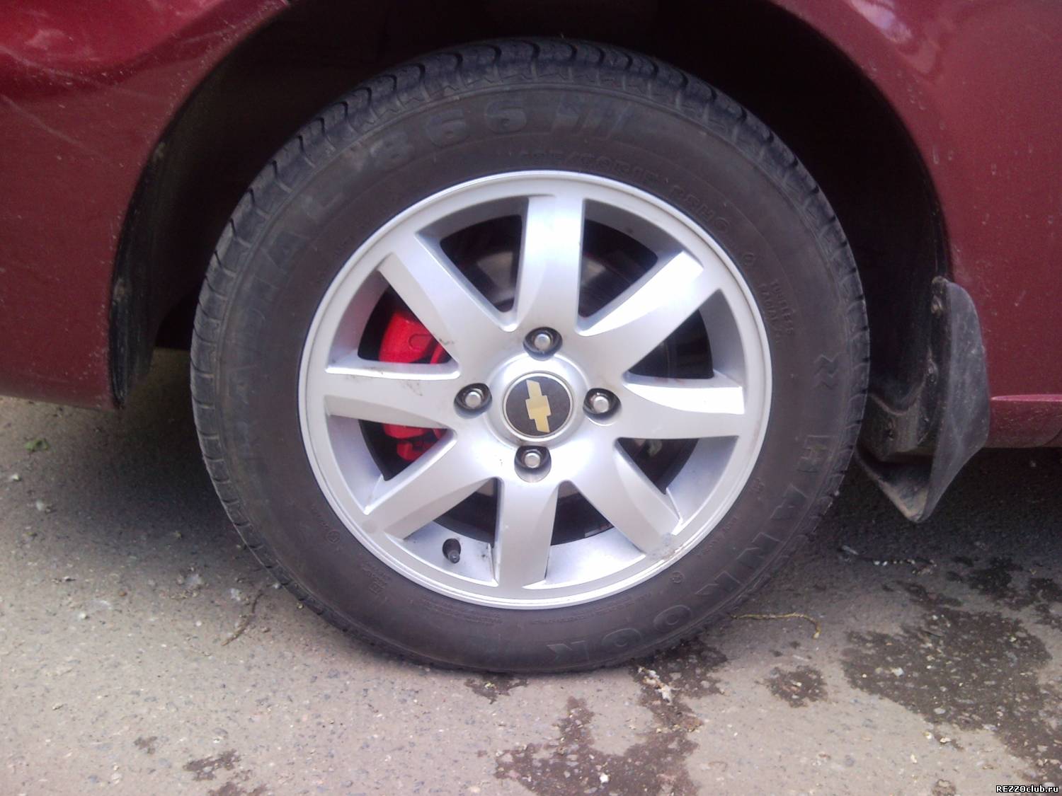

DenDR Дата: Суббота, 05.06.2010, 19:29 | Сообщение № 89 (74007 в абсолютной нумерации)
вот сфотал
Прикрепления: 5938129.jpg (217.8 Kb) · 4179029.jpg (158.7 Kb) · 2937273.jpg (145.2 Kb)
kuparos Дата: Суббота, 05.06.2010, 20:06 | Сообщение № 90 (74009 в абсолютной нумерации)
Опрятненько! smile
