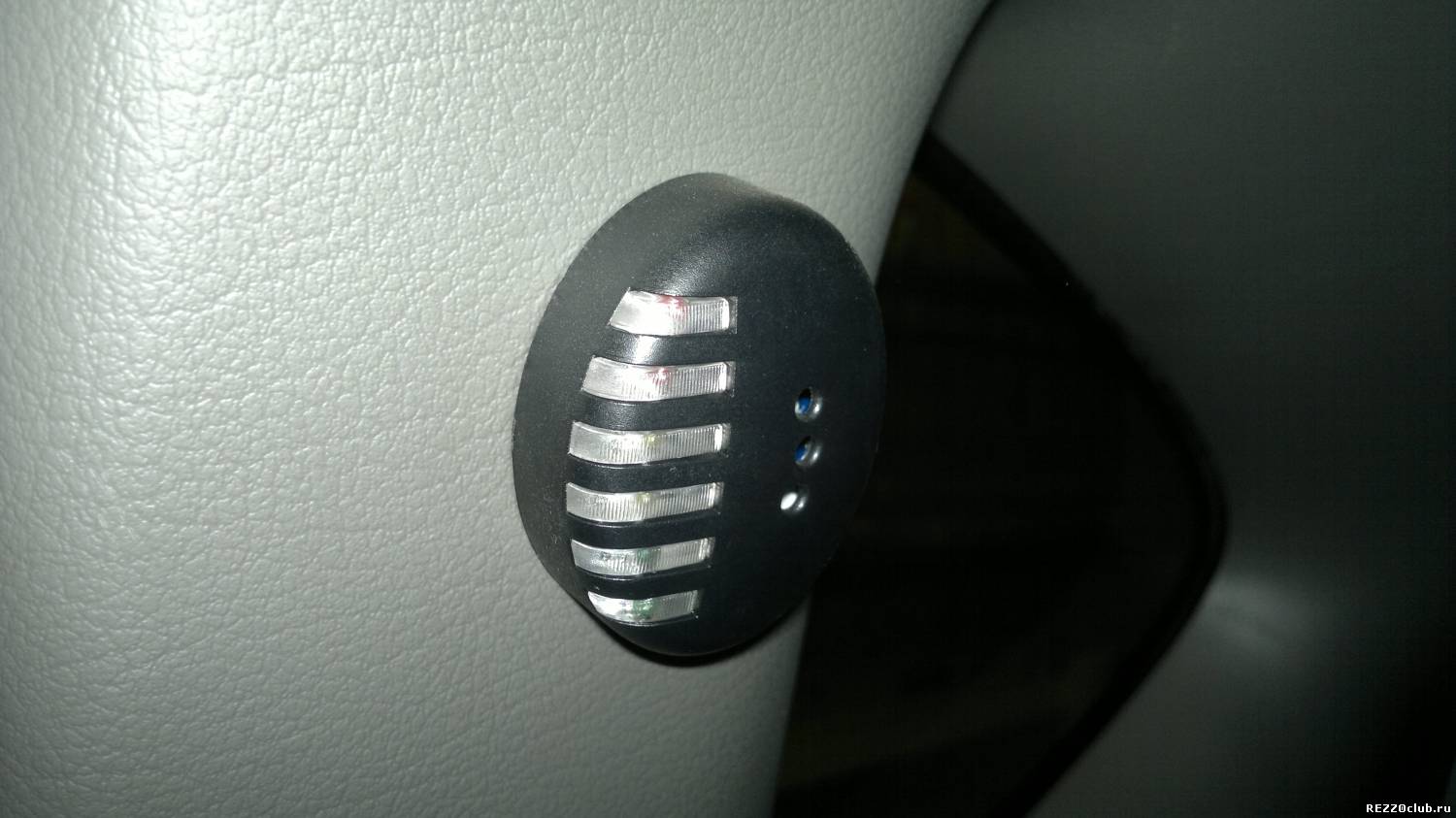

vovatroff Дата: Четверг, 20.12.2012, 17:11 | Сообщение № 6 (117720 в абсолютной нумерации)
Сообщений: 33
На форуме с 15.03.2008
Пользователь № 668
Купил на замену, как насоветовали, "любой" датчик - конечно не заработал.
Вопрос: Так какой марки парктроник устанавливают на наших машинах?
На задней правой стойке овальная приблуда с лампочками и пищалкой.
Может кто знает?

Aiku Дата: Понедельник, 24.12.2012, 19:34 | Сообщение № 8 (117861 в абсолютной нумерации)
vovatroff, а кто советовал? Я писал "Если ParkMaster", далее: "Вообще на наших лошадках никаких радаров не предусмотрено, все остальное ставили сами". Это к тому, что ШТАТНЫХ у нас НЕТ. Блок парктроника может стоять где угодно, провода там длинные, разве что снять облицовку и посмотреть по проводам. Скорее всего в багажнике в левой нише за вентиляционной решеткой, или справа там же.
Vadimovich Дата: Понедельник, 24.12.2012, 20:58 | Сообщение № 9 (117862 в абсолютной нумерации)
Данное устройство устанавливолось в качестве подарка от GM на авто комплектации Comfort, не ремонтируется. Подробности от Максима(kuparos) http://www.rezzoclub.ru/forum/14-5-4507-16-1188662167
