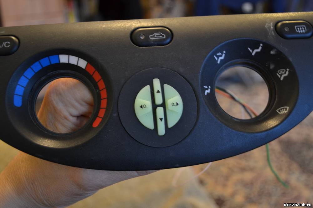

Установил регулятор оборотов печки "Силыч-Агрест". Теперь вместо 4 ступеней регулировки - 20. Испытал - удобно. Теперь панель у меня будет выглядеть примерно так.
Прикрепления: 2952572.jpg (187.2 Kb)

Ого! А почем, где, как ставил?
AlexIz Дата: Воскресенье, 08.05.2011, 21:00 | Сообщение № 3 (92008 в абсолютной нумерации)
http://silich.ru/ Стоит, по моему 1200руб. Покупал ещё зимой. Ждал тепла для установки. Ставится вместо штатного резистора в печке. Установка минут сорок. Самое сложное у меня это кнопки.
