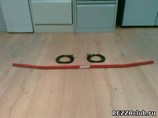

Успел забрать сегодня. Вот она.

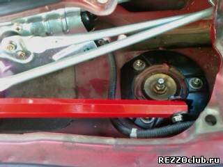

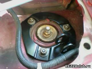

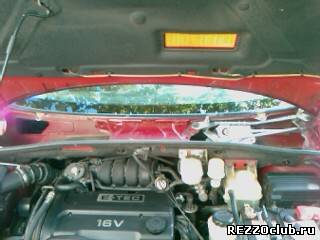

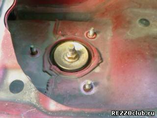

Leonides Дата: Вторник, 20.07.2010, 17:13 | Сообщение № 56 (76415 в абсолютной нумерации)
Сообщений: 326
На форуме с 28.06.2007
Пользователь № 86
Собственно упаковка.

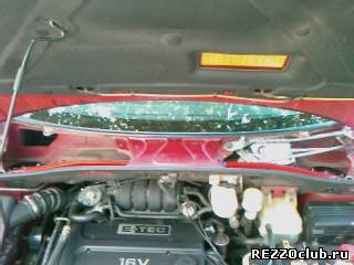

Снимаем кожух воздуховода.

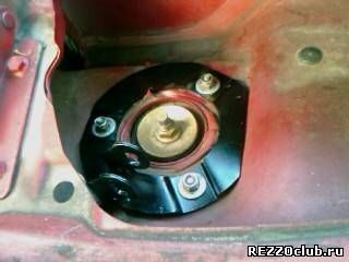

Откручиваем гайки передних стоек.

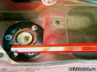

Устанавливаем крепления распорки и чуть наживляем гайки. Это нужно для того чтобы легче было ставить саму распорку, ведь она нерегулируемая.
Ставим распорку и все затягиваем.

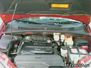

Общий вид.
Ставим кожух воздуховода обратно.
Р.С. Извиняйте за какчество фотографий. Фотик забыл дома, пришлось фотографировать на телефон.
Прикрепления: 0989406.jpg (29.6 Kb) · 6613330.jpg (19.4 Kb) · 1640938.jpg (22.1 Kb) · 2210304.jpg (20.8 Kb) · 3490429.jpg (21.0 Kb) · 6173663.jpg (23.0 Kb) · 7755394.jpg (25.9 Kb) · 0934756.jpg (27.4 Kb) · 3242909.jpg (25.8 Kb)

Доберман Дата: Вторник, 20.07.2010, 17:20 | Сообщение № 57 (76418 в абсолютной нумерации)
а как в движении?
Leonides Дата: Вторник, 20.07.2010, 17:27 | Сообщение № 58 (76421 в абсолютной нумерации)

basargin1967 Дата: Вторник, 20.07.2010, 19:57 | Сообщение № 59 (76427 в абсолютной нумерации)
Quote (Leonides)
Да и этих вполне достаточно, спасибо. Конструкция проще пареной репы, надо только шаблоны с опор сделать, а потом можно и изготовить на пробу.
