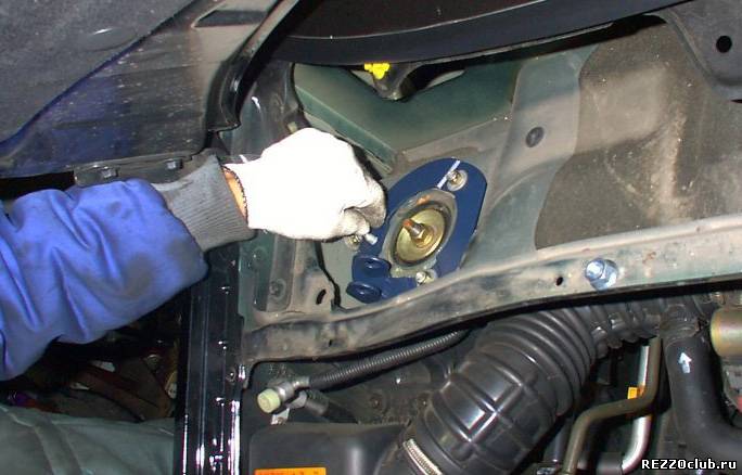

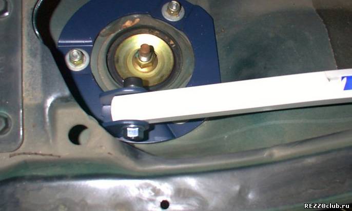

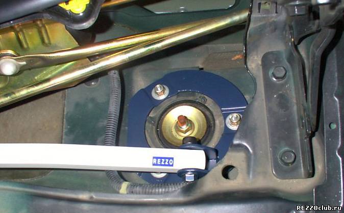

Для справки...
Большинство автолюбителей смутно подозревают, для чего они нужны и нужны ли вообще, а встретить грамотного продавца не всегда удается.
Одна из самых популярных у автомобилистов железка. В широкие народные массы попала из «большого спорта». Устанавливается между верхними опорами стоек кузова, соединяя так называемые «стаканы», лишая кузов степени свободы в этом направлении. Основное предназначение - увеличить угловую жесткость кузова и улучшить управляемость. Зачем это нужно? Дело в том, что кузов автомобиля по тем или иным причинам не обладает достаточной для «активной» езды жесткостью со всеми вытекающими последствиями, одно из которых - немного «вялый» руль. Правда, обнаружить эту вялость рядовому водителю затруднительно в силу тех обстоятельств, что не часто приходится управлять машиной на предельных режимах. Это подвластно лишь «корифеям» экстремального вождения.
Бывают распорки регулируемые и нерегулируемые. Нерегулируемая распорка при своем производстве сваривается в кондукторе, с четко определенными геометрическими размерами отверстий для крепления, соответствующими чертежам автомобиля.
Распорка помогает устранить «уплывание» углов установки развала-схождения передних колес, если кузов автомобиля ранее деформировался в результате наезда на бордюр, кирпич или попал в ямку. Также растяжка делает управление автомобилем более «острым», что помогает при объезде внезапно возникшего препятствия.
В принципе если вы предпочитаете спокойную, ровную езду, то можно обойтись и без растяжки, однако, если вы желаете на большой скорости передвигаться по неровным дорогам, оборудовать автомобиль растяжкой имеет смысл. Это дооборудование поможет продлить жизнь кузова вашего автомобиля.
