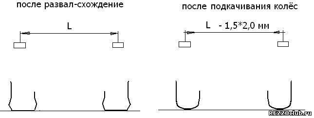

Я сделал наоборот - перекачал колёса 2,6 бар, чтоб свести вершины опор, а иначе никак не получалось. Очень мешал капот и снег.

Quote (spb)
Не понял какая связь?
ovomaxat Дата: Понедельник, 08.11.2010, 15:49 | Сообщение № 276 (82069 в абсолютной нумерации)
Quote (spb)
spb, Извини, не понял. Как давление в колесах влияет на нагрузку на амортизаторы?

smile Без всякой научной идеи smile Буквально, опытным путём. Снимал также - 2,9 бар.
