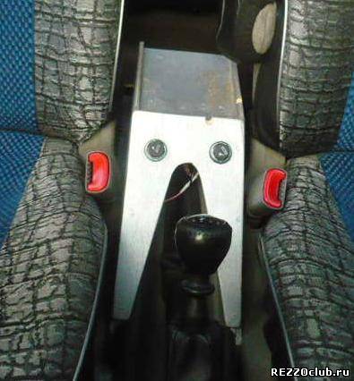

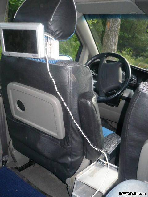

Напишу сюда. Дополнительные прикуриватели. Сюда же можно разместить выключатели "попогреек"
Для чего. Во первых я курящий и прикуриватель под рукой, не надо тянуться. А во вторых, чтобы сзади подключить ТВ без таскания проводов через весь салон.
Прикрепления: 3721401.jpg (46.1 Kb) · 1132039.jpg (56.9 Kb)
