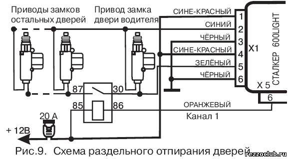

Не совсем понятно схему чего "в студию". Реццо с таким подключением задней двери с моей сигнализацией? Моя то тебе зачем?
Если я правильно понял, муки творчества тебя гнетут при разработке аналогичной схемы:
Прикрепления: 3801786.jpg (38.4 Kb)

Quote (weter)
Ты пропустил эту фразу. И алгоритм твой конечно интересный, но не соответствует работе моей сигнализации.

booroondook, Я успел прочитать еще и не исправленный вариант твоего ответа. Я не напрягаю ни кого. Логика вопроса от меня ускользает. В чем вопрос?
Хочешь отдельно управлять замком задней двери? Пожалуйста, моя сигнализация (да и, наверно, многие другие) позволяет для дополнительных функций использовать дополнительные каналы управления (в приведенной мной схеме провод с названием "канал 1"). Хоть самовар включить, хоть танец маленьких лебедей из ПЗУшки. Отключаешь замок задней двери от ЦЗ и вешаешь на отдельный канал управления. Управляются эти каналы с брелка совсем другими кнопками.

booroondook, я так длинно не отвечу! Не в голосе сегодня, неделя была нелегкой. Попробую кратко: не взыщи.
Подключаешь замок задней двери как на схеме, которую я привел, вместо водительской двери - замок задней двери.
1 Выходишь из магазина с покупками, жмешь открыть водительскую дверь (в нашем случае это багажник). При этом замок багажника снял блокировку и машина снята с охраны, но все двери замкнуты кроме задней двери.
2 Открыл багажник, вывалил все из телеги, захлопнул багажник.
3 Опять поставил машину на охрану, т.е. закрыл водительскую дверь (опять же в нашем случае это багажник)
Пункты с 1 по 3 повторяешь пока деньги не кончатся, либо багажник не заполнится либо: а, и так сойдет!
4 Открываешь все двери с пульта кроме водительской (в нашем случае это опять пресловутый багажник)
При этом машина опять снимается с охраны, все 4 двери открыты, багажник на замке.
5 Счасливый едешь домой не боясь что на светофоре кто-то стырит что-нибудь из багажника, ведь он на замке.
Если не понятно - переспроси.
У меня сигналка и при постановке и при снятии с охраны не пикает. Я отключил. Там есть такая программная возможность. Чего пищать то? Поворотники мигнули и хватит. При срабатывании она заорет как положено.
