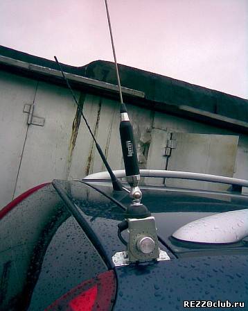

Вот и я решил установить себе рацию.. Взял MegaJet MJ-600 Turbo и антенну LEMM AT-2001 TURBO. Пока определяюсь с местом установки.. Понравился вариант vlad_bmin. К чему там крепиться? Как с массой? Сам кронштейн вроде нашел в продаже.. Также думаю над вариантом крепления к задней точке крепления рейлинга. (сорри за тавтологию) Опять же вопросы.. Есть ли там масса и как рейлинг снять? Буду рад советам бывалых..

Что то на заднюю дверь не понравилось надежность крепления.. может для коротких и нормально.. а для моей антенны как то хлипенько.. ищу способ закрепиться под рейлинг.. только как его снять?

Вот вот у меня также!Может со временем трещина пойдёт,слишком,как мне кажется,кронштейн с антенной АТ-1700 гуляет.Собираюсь скоро ставить АТ-73,врезать буду.
