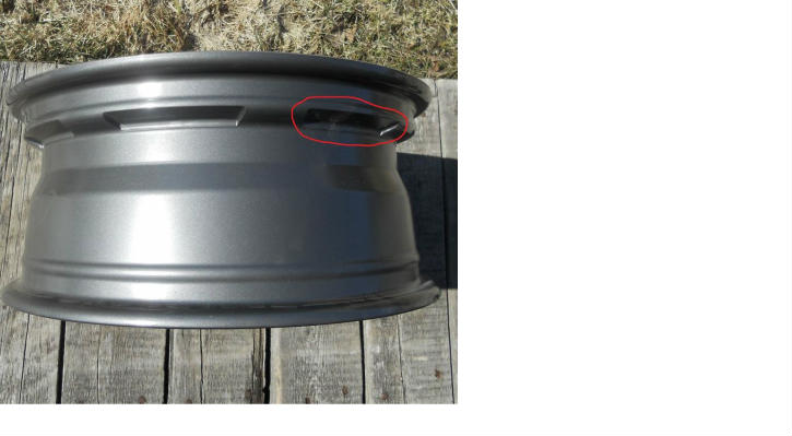

Через интернет-магазин приобрел литые диски, но радовался недолго, после посещения двух шиномонтажей
стало грустно... Не смогли забортировать покрышки ввиду наличия на посадочной
поверхности непонятных выемок, даже "пушкой" пытались заправить, результат
нулевой (герметиками, мыльным раствором мазали). Может кто сталкивался с
подобной проблемой, поделитесь пожалуйста технологией.

goschashepa Дата: Четверг, 30.04.2015, 03:11 | Сообщение № 243 (138514 в абсолютной нумерации)
Анатолий, от чего эти диски? Название, фирма? Странные какие то..
Рыболов Дата: Четверг, 30.04.2015, 08:58 | Сообщение № 244 (138521 в абсолютной нумерации)
Ну раз такие деньги отданы, поставь камеру...
Если, конечно, вернуть нельзя...
Я такого не встречал...
Анатолий Дата: Четверг, 30.04.2015, 09:16 | Сообщение № 245 (138523 в абсолютной нумерации)
Рыболов, с продавцом связывался, говорит, что таких дисков продали очень много, но я первый обратившийся с такой проблемой. К продавцу претензий нет, товар получил без нареканий, тут вопросы к производителю. Продавец пообещал обратиться к производителю, буду ждать. Камеры - это уже последнее дело, придет лето, покатаюсь по крупным шиносервисам, может у кого и есть необходимая технология, а пока у нас ажиотаж, все переобуваются на лето, везде очереди...
