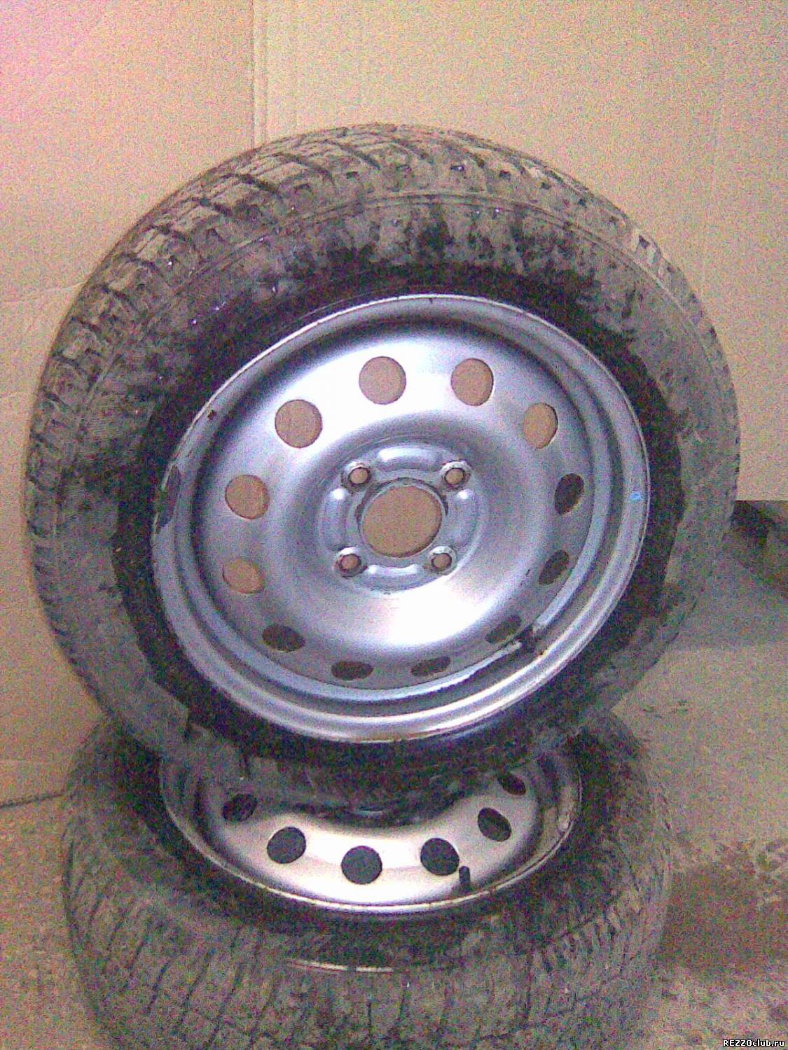

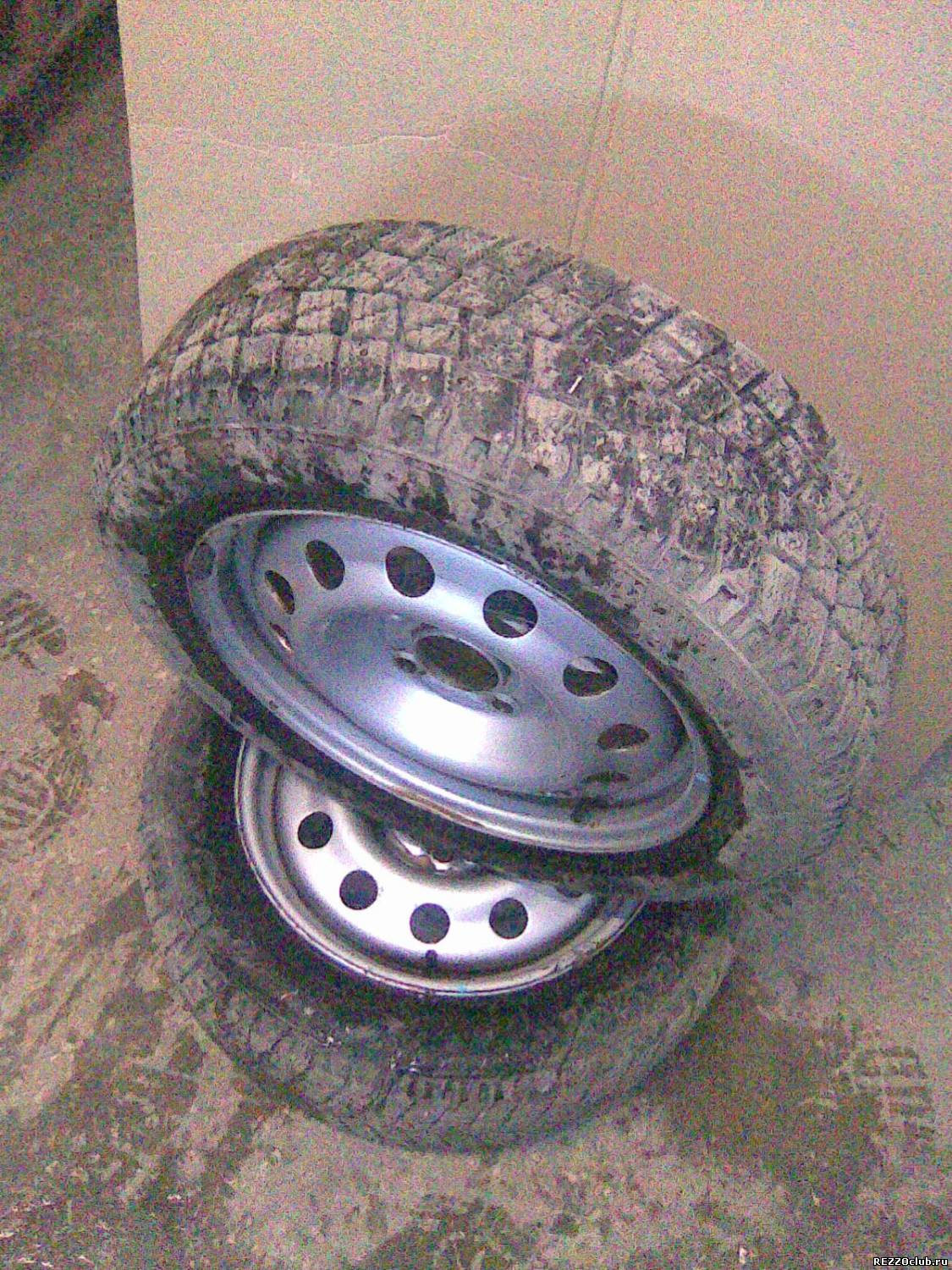

Унас стальные диски 1220 за штуку( вчера брал). Кстати у мну остались 4 шипованных на стальных дисках в хорошем состоянии отдам с резиной по цене диска.
Прикрепления: 0319524.jpg (316.9 Kb) · 6163646.jpg (348.4 Kb)
