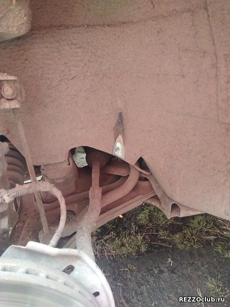

Менял на летнюю, на левом обнаружил протертость до металла. Справа нет такого,рулевые тяги на разную длинну чтоль отрегулированы. Мне как то на Калине так накрутили,один наконечник закис,они молчком второй подогнали и руль прямо поставили. Резина -диски одинаковые...

leppa Дата: Воскресенье, 18.04.2021, 19:22 | Сообщение № 624 (173918 в абсолютной нумерации)
Такая же фигня. Резина какая стоит? У меня R15.
valkrajushkin Дата: Воскресенье, 18.04.2021, 20:00 | Сообщение № 625 (173922 в абсолютной нумерации)
из за резины такого быть не может .по крайней мере на наших машинках у большинства такая же резина . у меня тоже 195.65 15 .никогда не было .на ум приходит. не правильно выставлена рейка . можно самому покрутить руль влево в право .посчитать .как вариант просевшая пружина
Механик Дата: Воскресенье, 18.04.2021, 20:05 | Сообщение № 626 (173923 в абсолютной нумерации)
Рейка не правильно накручена, общий диаметр колеса больше штатного размера, вылет дисков не стандартный. Это первое что нужно проверить.
ежыГ Дата: Воскресенье, 18.04.2021, 20:21 | Сообщение № 627 (173928 в абсолютной нумерации)

Резина 195х65 R15, малость нестандарт, сколько читал многие на такой, диски штамповки- вылет вот не помню но вроде в пределах допуска. Единственное что они от отечественного производителя,контору блин тоже не помню,времени не было оттирать грязь ...

Механик Дата: Понедельник, 19.04.2021, 06:30 | Сообщение № 628 (173929 в абсолютной нумерации)
Может не 95, а 65?
Artem017 Дата: Понедельник, 19.04.2021, 10:45 | Сообщение № 629 (173934 в абсолютной нумерации)
У меня тоже есть такие потёртости. Резина 195/65/R15, и зимняя и летняя. Замечал, что шоркает по кузову лишь при максимальном вывороте колёс и при определённых сильных кренах кузова, то есть не постоянно, и лишь эпизодически.
ежыГ Дата: Понедельник, 19.04.2021, 10:46 | Сообщение № 630 (173935 в абсолютной нумерации)

А размерность какая? Сторона левая?
