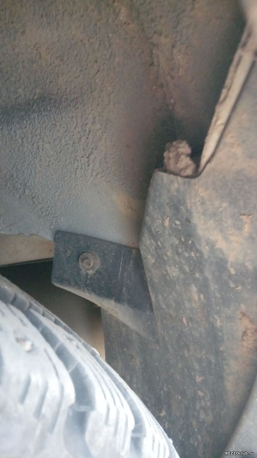

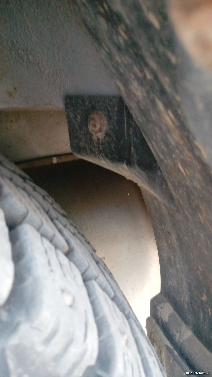

leppa Дата: Пятница, 09.11.2018, 11:30 | Сообщение № 576 (164546 в абсолютной нумерации)
Цитата tsv65 ()
была такая проблема с правым задним колесом. Летние колеса нормально, а зимнее задевало при поворотах и при проседании задка на ямах.
Ткните бестолкового - где там что цепляется?:
Прикрепления: 3237641.jpg (130.3 Kb) · 0502740.jpg (133.8 Kb)
leppa Дата: Пятница, 09.11.2018, 16:46 | Сообщение № 577 (164553 в абсолютной нумерации)
voin, Так получается, что трет о дополнительный подкрылок?

voin Дата: Понедельник, 12.11.2018, 09:03 | Сообщение № 581 (164582 в абсолютной нумерации)
Сообщений: 95
На форуме с 28.10.2011
Пользователь № 5036
Вчера снял колесо открутил подкрылок(частично по арке) и обнаружил, что под моим подкрылком есть еще подкрылок очень похожий на фото от leppa.
Так что получается трет именно об дополнительный подкрылок который закрывает всю арку полностью.
Кстати между двумя этими подкрылками образуется сырость и скапливается грязь, поэтому зиму отъезжу и сниму эти дополнительные подкрылки, отмою все и обработаю антигравием.
