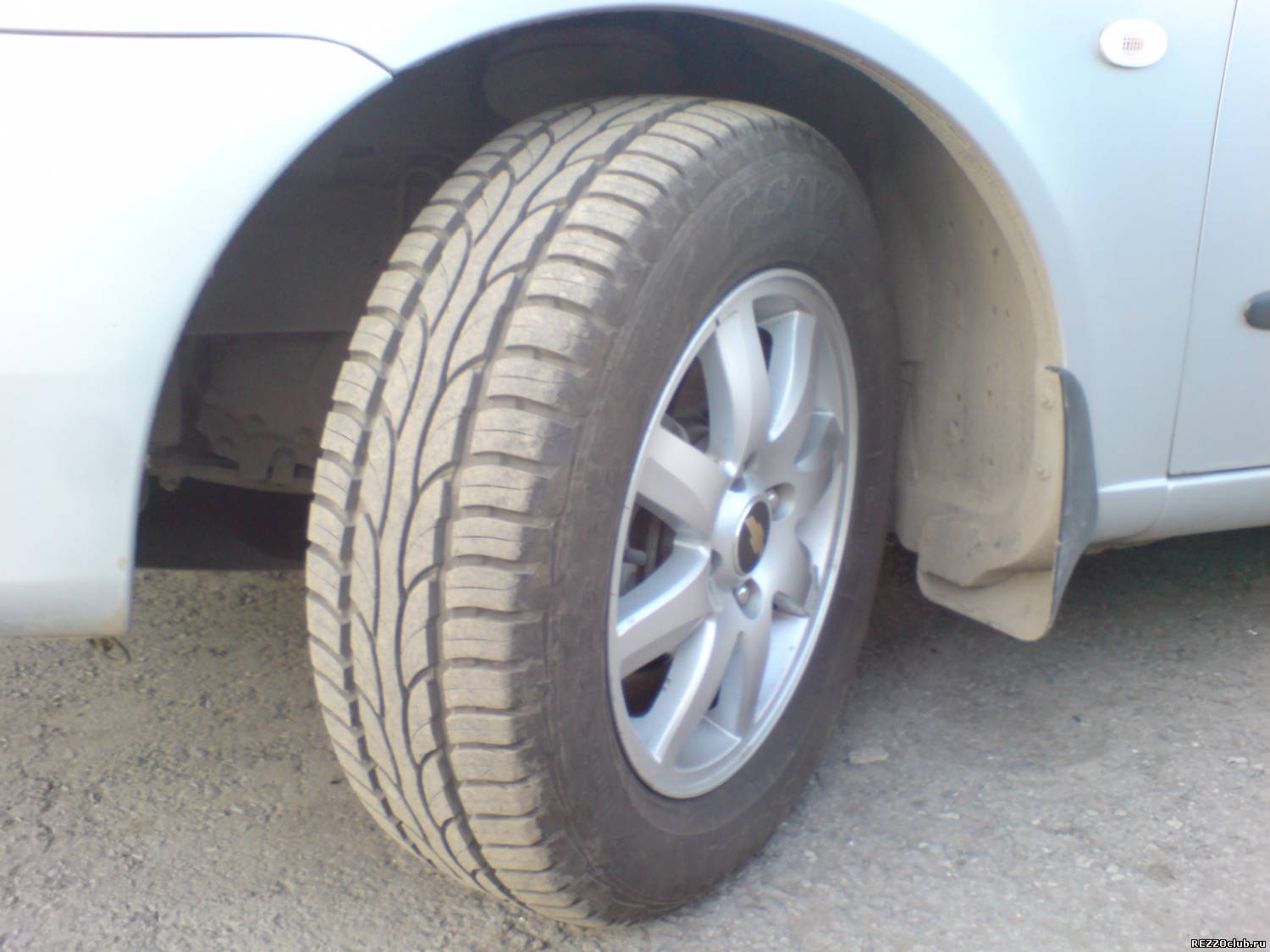

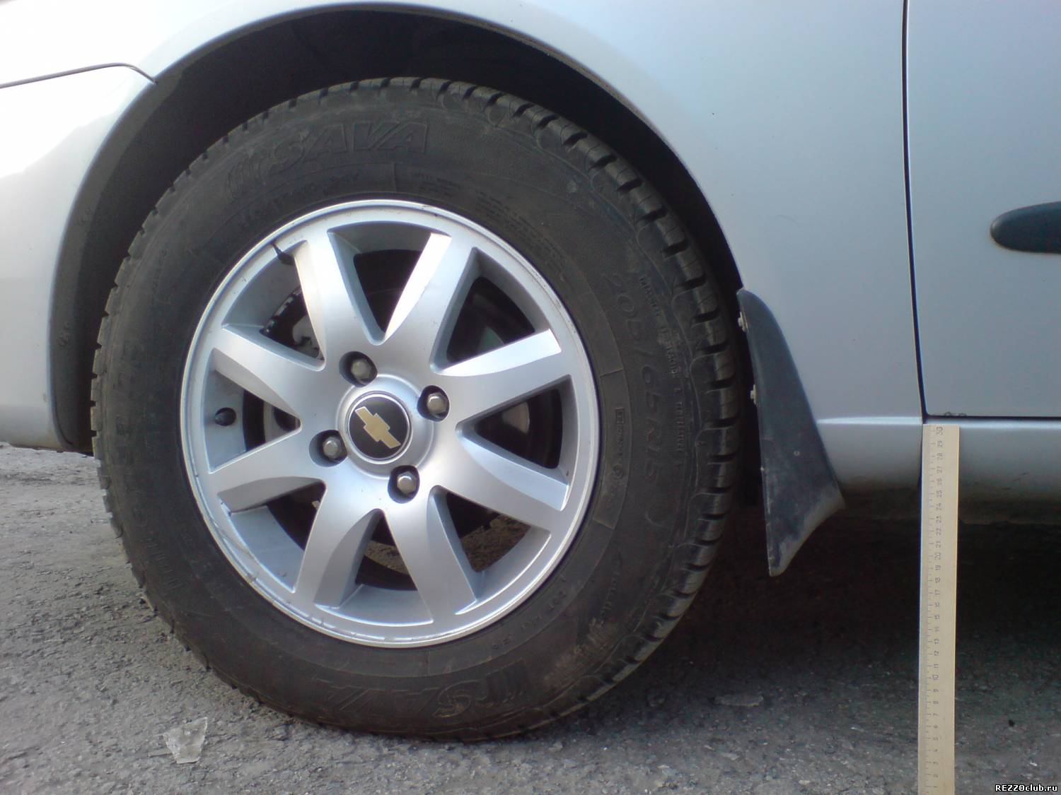

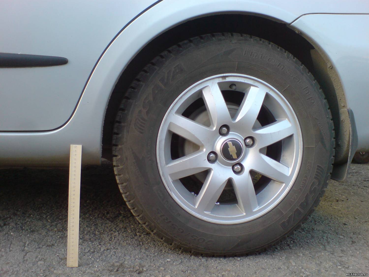

Ради эксперимента поставил на Рецика 205*65*R15 SAVA INTENSA HP на штатное литьё в замен родной кумхо(~40000км),на ней пошли трещины по беговой дорожке,а это опасно! Ничего не задевает,клиренс увеличился на 2 см.Резина комфортная,курсовая устойчивость отличная,руль стал чуть тяжелее,а так пока всё норм.пробег600км

Шинный калькулятор, показывает увеличение реальной скорости автомобиля с вашими новыми шинами, по сравнению с заводскими параметрами шин(195*60 R15) на 5.37 километров в час... вроде бы и ерунда, но...

Ну, вот, а мне не верили, что влезет, в соседней ветке. cool

Это лучше чем проставки,реально клиренс повышается

и не подрессоренная масса...(колесо тяжелее) при попадании в ямку нагрузка на амик больше, а они и так у нас на ладан дышат

ssm, А как с загрузкой будет, ну хотя бы человека четыре, да в багажник маленько, шабаркать не будет? Тоже время подходит менять резину, такой вариант мне бы подошел.
