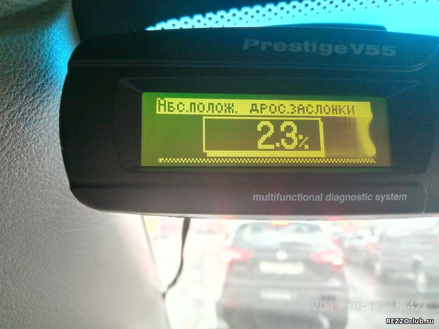

Ребят подскажите, пора мыть?
показания 2.3 - 2.7
Прикрепления: 1756605.jpg (66.0 Kb)
Сообщение отредактировал борода71 - Пятница, 13.10.2017, 16:13
lester75 Дата: Пятница, 13.10.2017, 20:40 | Сообщение № 79 (158464 в абсолютной нумерации)
Если выключены все энергопотребители то 2-4 процента нормально.помыть если очень хочешь помой и адаптации сбрось.

было включено -туманки,магнитола,печка, фото делал в пробке
lester75 Дата: Пятница, 13.10.2017, 23:02 | Сообщение № 81 (158467 в абсолютной нумерации)
На холостых заведи прогрей до рабочей.ничего не включай и посмотри
Механик Дата: Пятница, 13.10.2017, 23:03 | Сообщение № 82 (158468 в абсолютной нумерации)
А при выключенных электро потребителях?

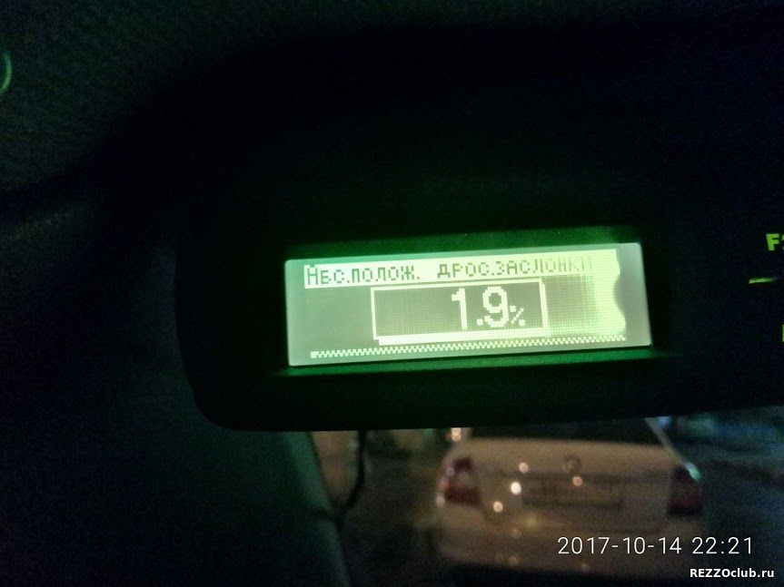

ВОТ ПРИ ВЫКЛЮЧЕННЫХ ПОТРЕБИТЕЛЯХ
Прикрепления: 2816447.jpg (43.3 Kb)
Механик Дата: Воскресенье, 15.10.2017, 01:33 | Сообщение № 85 (158492 в абсолютной нумерации)
Корпус и заслонка немного пошарканы, из за этого и меньший процент открытия.
и что нужно сделать?
Механик Дата: Воскресенье, 15.10.2017, 10:54 | Сообщение № 87 (158497 в абсолютной нумерации)
Пока работает катайтесь  и не допускайте загрязнения.
