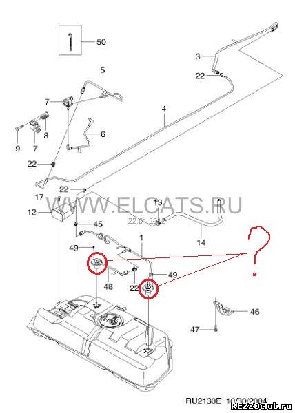

Всем привет! Новую тему создавать на стал, свой вопрос скинул сюда, т.к. тоже связано с бензобаком. На рисунке выделены детали, стоящие на баке, кто подскажет, каков принцип действия этих деталей, какова их конструкция, что внутри и можно ли их разобрать с последующей сборкой? (Если я правильно понимаю, через них идет слив топлива от абсорбера. Почему два одинаковых?) help

Анатолий Дата: Среда, 29.02.2012, 21:26 | Сообщение № 14 (104907 в абсолютной нумерации)
Quote (Анатолий)
неужели никто не знает про эту конструкцию? очень надо help
Mavruc Дата: Среда, 29.02.2012, 21:57 | Сообщение № 15 (104910 в абсолютной нумерации)
как я понимаю, одна это от адсорбера сброс сконденсированных паров при продувке, а второй вентиляция в заливную горловину для выпуска воздуха при заправке.
