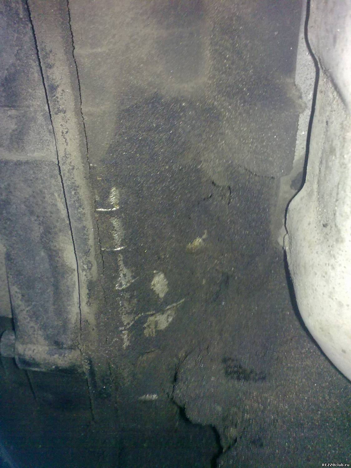

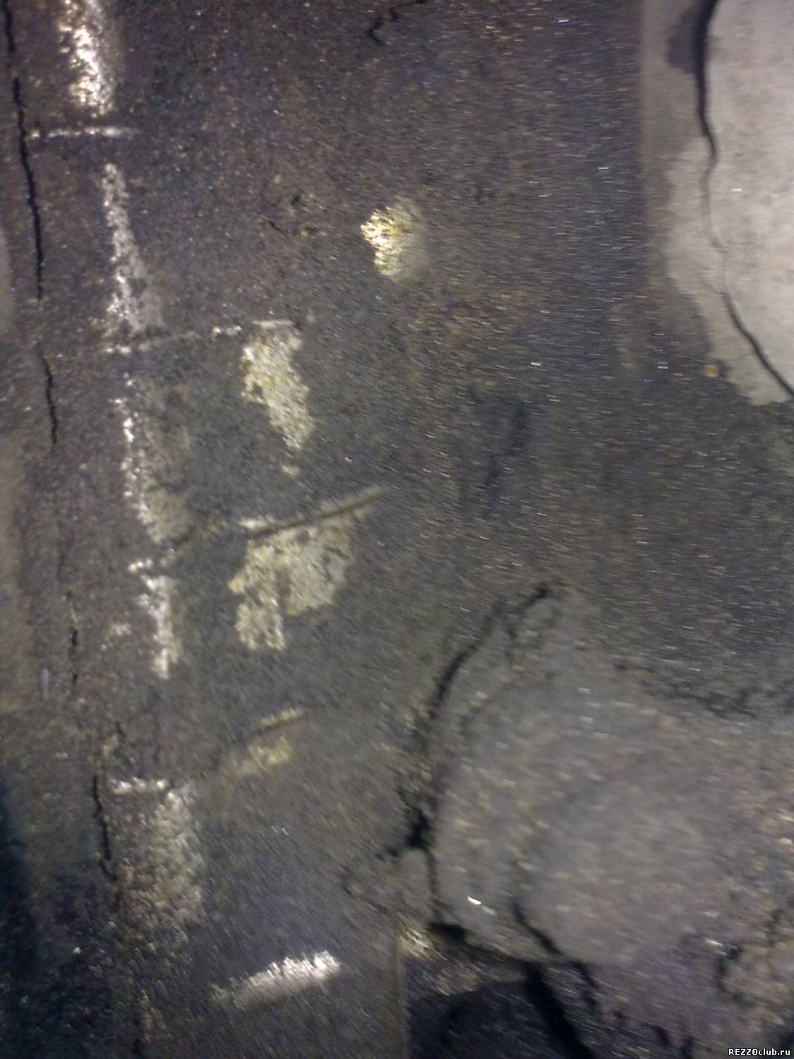

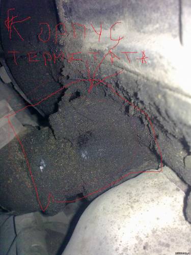

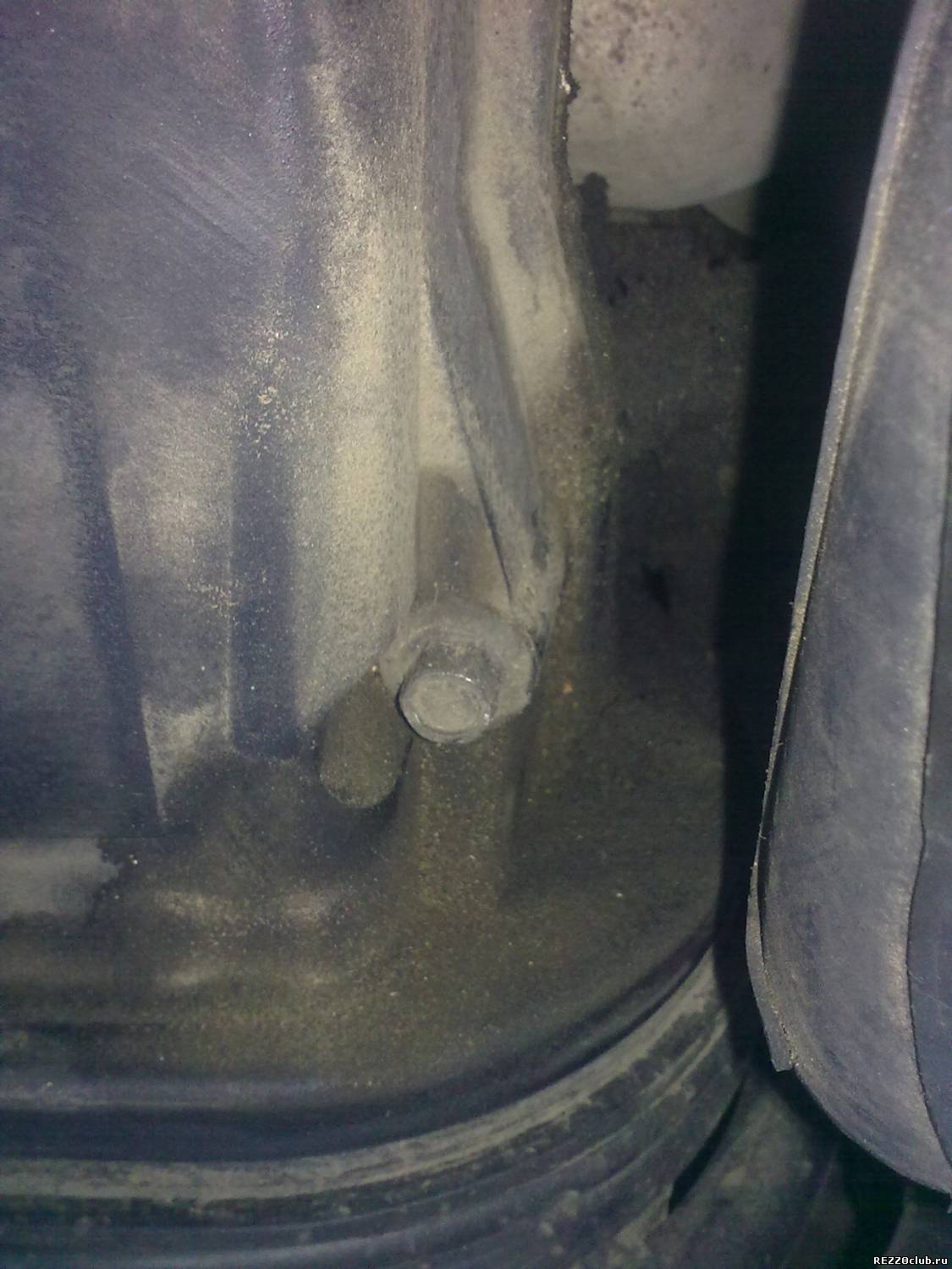

Посмотрел на корпус термостата, он весь в грязи. Сделал выводы, что где то травит и что?
Может быть это прокладка на корпусе термостата???

Механик Дата: Суббота, 25.09.2010, 22:58 | Сообщение № 2 (78949 в абсолютной нумерации)
либо сальники распредвалов, либо прокладка клапанной крышки.

Механик Дата: Воскресенье, 26.09.2010, 00:12 | Сообщение № 6 (78960 в абсолютной нумерации)
Что бы устранить данное запотевание придётся менять сальники, а это придётся снимать ремень ГРМ и шкивы распредвалов
kuparos Дата: Воскресенье, 26.09.2010, 11:50 | Сообщение № 7 (78967 в абсолютной нумерации)
У моей машины была течь из-под корпуса самого термостата. Хотел заменить только прокладку, но при снятии термостата оказалось, что у корпуса термостата отломался хвостовик , поменял целиком.

FIDOshNik Дата: Воскресенье, 26.09.2010, 12:00 | Сообщение № 8 (78968 в абсолютной нумерации)
Сообщений: 183
Российская Федерация -  -
На форуме с 05.10.2008
Пользователь № 1230
у меня текло тоже из корпуса, где то в месте склейки половинок термостата.. заодно и заменил на горячий (с нетерпением жду зимы)
