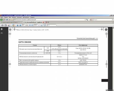

DEXRON IID
Прикрепления: 2226191.jpg (118.9 Kb)

я в жидкостях не разбираюсь biggrin , написал то, что написано в "срвис мануале"
вероятно должны соблюдаться следующие условия:
Физико-химические данные
Плотность при 15°C (59°F), NFT 60 101: 0,870
Вязкость при 100°C (212°F), NFT 60 100: 7,5 mm2/s
Вязкость при 40°C (104°F), NFT 60 100: 39 mm2/s
Индекс вязкости, NFT 60 136: 164
Точка изменения текучести, NFT 60 105: -41°C / -42°F
Температура вспышки, NFT 60 019: 213°C / 415°F
если все совпадает, то не важно какой производитель...
