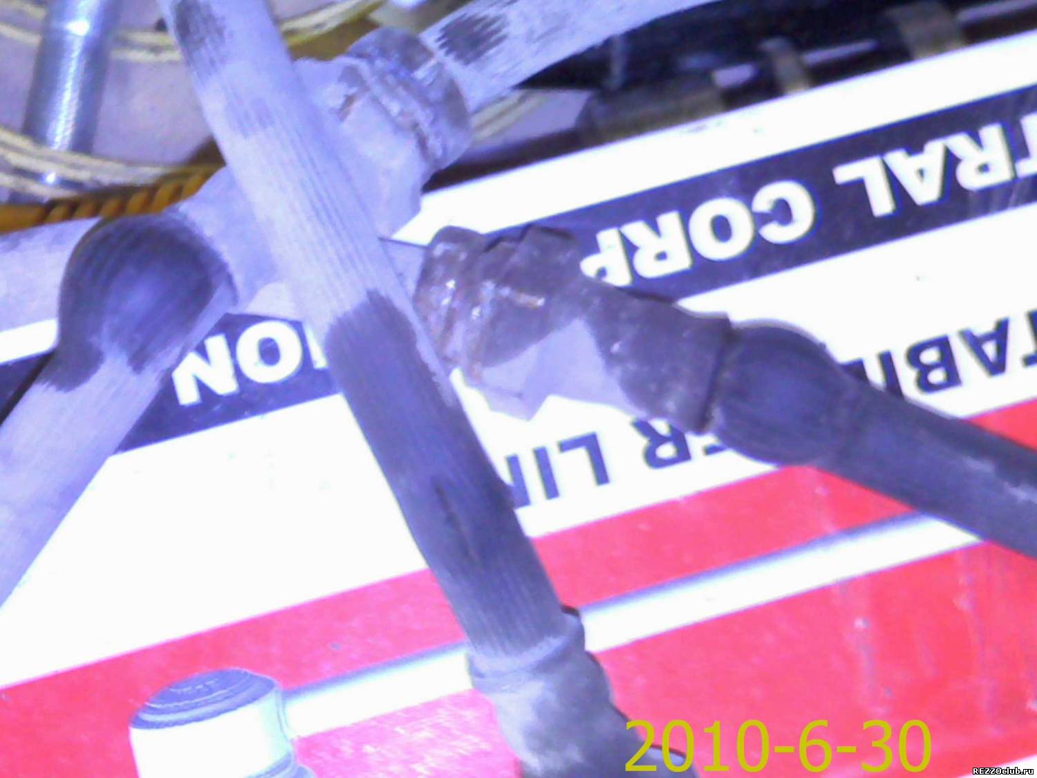

Меняя линки обнаружил надутый тормозной шланг, причем как оказалось надуты 3 шланга, оба передних и задний левый. Очень расстроился и поехал искать правду, офицалы сказали что менять по гарантии не будут (шланги являются расходным материалом), выругался и заказал через интеренет. Вобщем все получил и поехал менят.
Задние шланги удобнее менять из ямы не снимая колес, а передние поддонкратить и снять колесо. Из инструментов нужен специальный ключь для тормозных трубок на 10, пасатижи, небольшой молоток, рожковый ключь на 10, накидной на 12, емкость под тормозуху, шланчик (немного потольще чем у капельницы) ну и тормозная жидкость (у меня ушло 700 мл). Шланги меняли в последовательности ЗП, ЗЛ, ПП, ПЛ, меняется все очень просто, надевается ключик на трубку, затягиваем, и резким движением срываем резьбу с места, вынимаем защелки которые фиксируют шланг, выкручиваем обычным ключем трубки и высвобождаем шланг, ставим новый, фиксируем защелки, закручиваем трбки. Во время замены шлангов желательно следить за уровнем жидкости в бачке. После замены шлангов начинаем прокачивать систему. Делали так: поставили машину на яму, один человек в машине давит педаль тормоза и проверяет уровень жидкости, второй в яме крутит спускные отверстия. Прокачивали в последовательности ЗП, ЗЛ, ПП, ПЛ до тех пор пока не пропадут пузыри, машина была заглушена, есть АБС.
Для чего это написано:
В первую очередь для тех кто будет менять по тем или иным причинам.
Во вторую, вот так сразу 3 шланга из 4х, это больше похоже на брак, и я подозреваю что такие шланги стоят не только у меня, посмотрите, проверте. Шланги очень хорошо видно на вывернутых колесах или через просветы в дисках.

алексей728 Дата: Пятница, 02.07.2010, 07:50 | Сообщение № 2 (75695 в абсолютной нумерации)
IgorLyahov..... Спасибо за инфу. Предупрежден, значит вооружен. Цена одного шланга какая? И желательно каталожный номерок, вдруг кому пригодится.

IgorLyahov, ни хрена се картинка!... Спасибо! Надо будет глянуть...

Да уж... шок... surprised
погляжу обязательно

Привет, спасибо за инфу! С утра пораньше покрутил колёса, всё обглядел, состояние торм.шлангов хорошее(вздутий и трещин нет) smile
