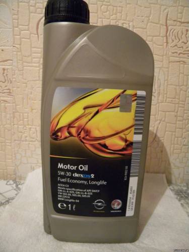

Масла с допуском Dexos2 имеют спецификацию ACEA C3. То есть являются мало/среднезольными маслами, предназначены в первую очередь для дизельных двигателей, малоустойчивы к топливу, несоответствующему нормам Евро-5. Есть мнение, что такие масла имеют меньшую моющую способность и, что важнее, имеют меньший запас ресурсов для удержания грязи в себе в виде дисперсии. В итоге грязь осаждается на горячих поверхностях двигателя, создавая трудноудаляемые отложения. Источниками "грязи" являются топливо, сгоревшее топливо, атмосферный воздух, окислившееся моторное масло, продукты износа деталей двигателя.

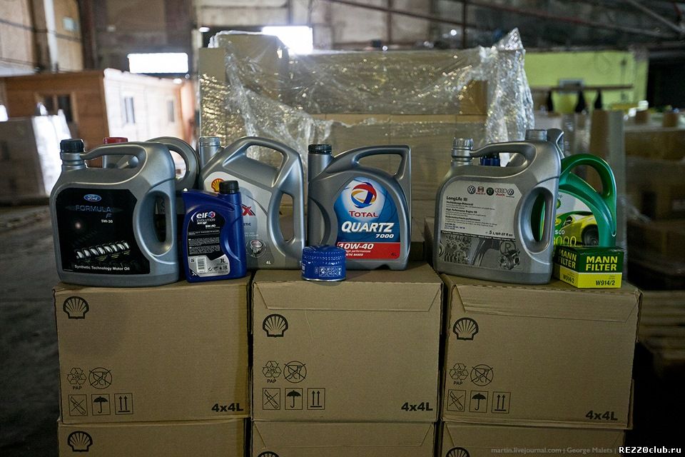

Dusty79 Дата: Четверг, 03.03.2016, 19:38 | Сообщение № 1405 (146116 в абсолютной нумерации)
Сообщений: 1400
На форуме с 07.01.2013
Пользователь № 7662
Ну-у-у... Лукойл подделывать как-то нецелесообразно. К тому же у них сейчас одна из самых защищенных канистр на рынке. А продается чуть ли не на каждой заправке. По трассе М4 так точно на каждой Лукойловской заправке. Это послужило весомым аргументом, когда я масло выбирал. При этом масло вполне достойное - придраться особо не к чему. Да и вообще вся линейка Генезис зачётная, может легко спорить с импортными аналогами. И я посчитал, что лучше поддержать отечественных олигархов, а не забугорных. :-) Но, на вкус и цвет...

rmsn8 Дата: Четверг, 03.03.2016, 20:45 | Сообщение № 1406 (146119 в абсолютной нумерации)
Когда я первый раз собирался залить ProFix, показал канистру Максиму.... Его (как всегда) взгляд с ухмылкой немного насторожил. Но на практике оказалось масло очень приличным. Дженезис пока ничего отрицательного не проявляет и я не думаю, что выскочит какая то бяка. В наше кризисное время, с нашим менталитетом.... Взять то что недоплатили и разбавить-продать, конечно больше доверия забугорным японцам. Из опыта личного. Я проработал почти 5 лет в сервисцентре ИНФИНИТИ компании УСервис. С 2011 года в финики на ТО заливали МОБИЛ бочковое. В 2014 году после многочисленных обращений клиентов с жалобами на уровень масла и плавающие ошибки мозгов, представительство НИССАН отказалось от МОБИЛА и перешло на ТОТАЛ. МОБИЛ поставлялся в бочках с завода в Торжке. Так что.... У японцев канистра ProFix и особенно крышка-пломба похоже на очень качественное изделие. Представляете.... Тара качественно сделана....
Dusty79 Дата: Четверг, 03.03.2016, 21:01 | Сообщение № 1407 (146122 в абсолютной нумерации)
Сообщений: 1400
Пользователь № 7662
Ну, на востоке жестебанки в традиции, на западе пластиковые канистры. Хрен редьки не слаще. Жестебанки не имеют преимуществ в защищенности перед канистрами, зато проигрывают в удобстве. Самая удобная ёмкость, которую держал в руках - канистра Равенол. Кстати, тоже неплохо защищена.
