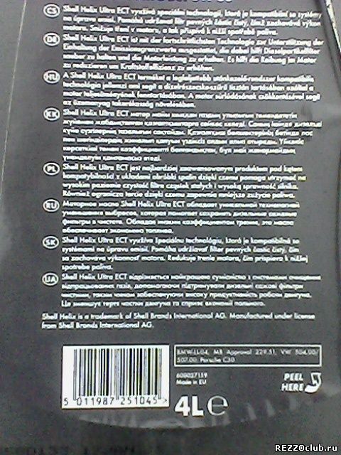

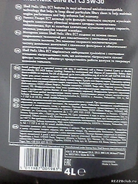

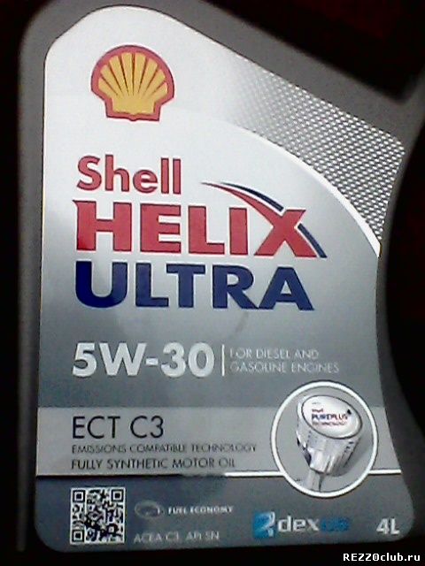

менял вчера масло как всегда шелл ультра 5w30 и обнаружил что купленное в прошлый раз в exisт №1 и купленное в метро №2 вновь залитое имеет существенные различия в маркировке нам упаковке, и месте изготовления первое EC второе Россия

ОСД-2507, всё правильно, сейчас в Тверской обл. город Торжок, делают Шелл.

ОСД-2507, а не приходило в голову, что это могут быть разные масла? Сравните тех. данные на этикетках обеих канистр в части спецификаций и допусков (правый нижний угол тыльной стороны). Удивитесь. Внимательнее надо быть... Но это, в принципе, неважно. Обе канистры "мимо", обе "не наши", похоже...
Это в голову и пришло хотя считал, что свойствам моторного масла -5W30 заявленной  модификацией ULTRA, фирмы Shell должны быть одинаковы что в России, что в Китае что в США.
6 лет  после ТО в специализированном автосервисе мне писали в сервисной книжке залито масло Shell-5W30 ULTRA, так что мне каждый раз могли заливать разное масло?
