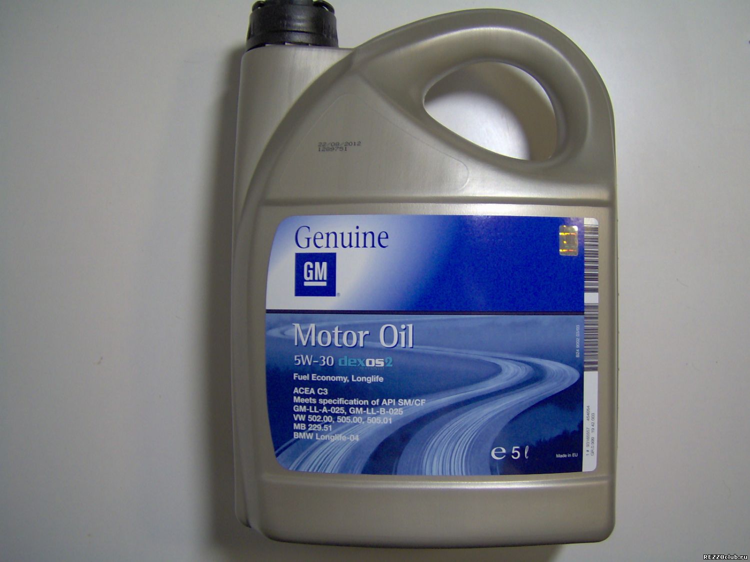

Сегодня поменял масло. Цена за 5 литров-1.950 рублей.Перешёл с Мобил-1  5w40.. Ребята, кто такое масло брал? Какие впечатления, угар есть и большой ли? Пробег машины--146 тыс. км.Читать всю тему снова не стал-60 страниц понаписали..Голову всю сломаешь.... Применение:
GM 5W-30 dexos2 подлежит обязательному использованию во всех пассажирских автомобилях, внедорожниках и легких коммерческих автомобилях Opel после модели MY10, для которой рекомендовано GM 5W-30 dexos2
Свойства:
Масло 5W-30 dexos2 разработано с целью обеспечения исключительной очистительной способности, защиты от износа и общей защиты двигателя в сочетании с еще более усовершенствованной экономией топлива.
Моторное масло GM 5W-30 dexos2 с низким содержанием серы, золы и фосфора («Low SAPs») – это запатентованная смесь высокоэффективных базовых масел и передовых присадок, состав которой подобран для обеспечения совместимости с новейшими дизельными сажевыми фильтрами (DPF) и каталитическими нейтрализаторами бензиновых автомобилей (CAT).
Спецификации:
API SM/SL / CF
ACEA A3/B3, A3/B4,C3
Допуски:
GM-LL-A-025,GM-LL-B-025
VW 502.00 / 505.00 / 505.01
BMW - Longlife 04
MB229.31

Все отказываются от этого масла. Для наших движков и низкокачественного бензина оно не годится, хотя само по себе масло неплохое.
К сожалению производитель не уточняет год C3. Но, поскольку присутствует А3/В3 и А3/В4, можно предположить редакцию 04 года, не позднее. В ином случае их одновременное наличие невозможно. "Грязный" бензин убъёт такое масло довольно быстро. После чего масло начинает гадить в нашем движке. Потом все плюются с него. Этому достаточно много свидетельств. Но есть и исключения. В теме с фото вскрытых двигателей можно глянуть. Но человек (сейчас не вспомню, кто) пока не отписался о режимах эксплуатации. Лично я после нескольких заливок такого масла очищал движок, хотя со сменами не затягивал.
После одной заливки ничего не случится, но со сменой затягивать не стОит. И при смене воспользоваться промывкой. Лучше выбрать другое масло.
Всё ИМХО, конечно.

Dusty79, Спасибо...отзывы тоже глянул--не очень хорошие.. Лето покатаюсь-сменю в зиму.

goschashepa, пока машина была на гарантии, официалы лили GM, ну и после гарантии я тоже лил такое, менял через 10 тыщ, пока не засопливила прокладка клапанной крышки, при замене которой взору открылась печальная картина с большим количеством отложений. Вычистив все гомно решил перейти на другое масло Shell Helix Ultra 5W40 (не реклама). После того еще две прокладки поменял, движок чистый, пробег 175 тыщ.

Анатолий, спасибо.. Думаю тыщ 7-8 проеду и заменю на что то другое..От одной такой заливки двигателю наверное большого вреда не будет..

goschashepa, на 7-10тыс км пробега хватит.
