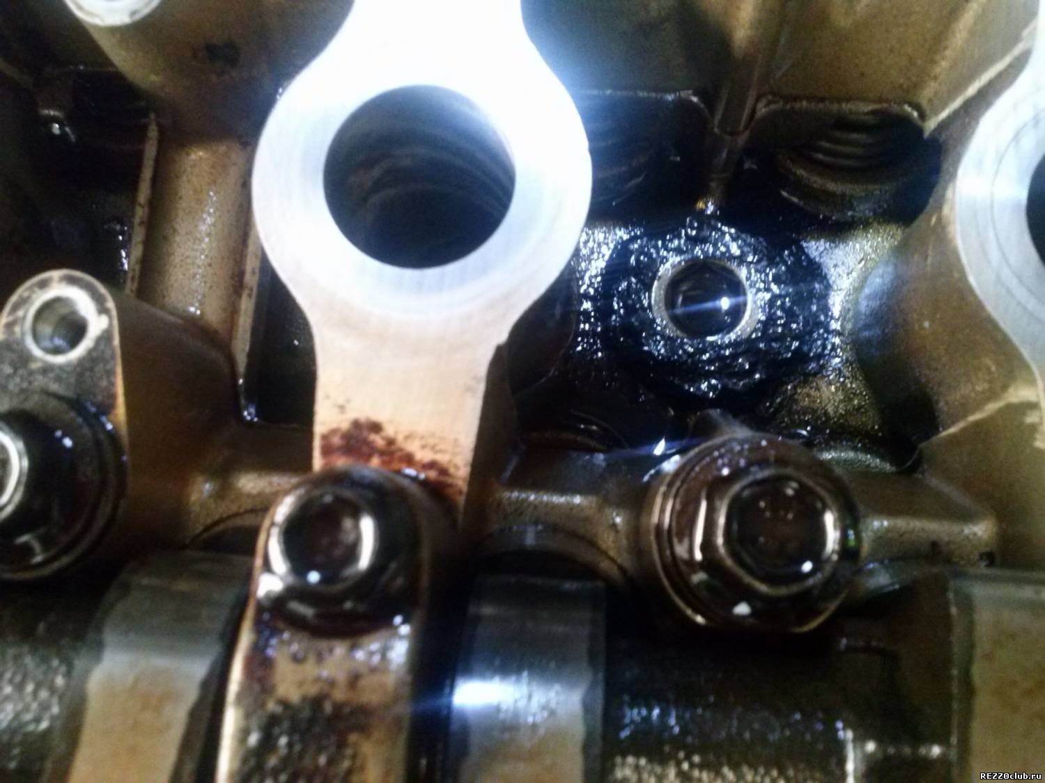

Лично я подумываю от отказа от синтетики. Сейчас залито Liqui Moly 5-40.
в движке такая бодяга:
и на холодную гидрики звенят. А так так движок немного кушает - за 10 тыков. гр.400 то на первый план для меня выходит  выходит вопрос цены.
В акцент заливал elf 10-40 полусинь, оно правда гуще, но в целом впечатления положительные. Кроме сильных морозов от 25 и ниже. (что у нас редкость) Сейчас посмотрю как синтетика поведет себя зимой, и тогда уже определюсь.

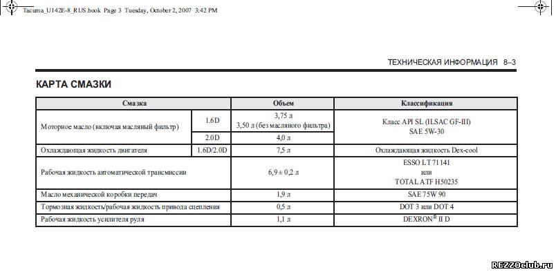

Ну вообще то большинству достаточно рекомендаций производителя:
и не забивать голову специфическими параметрами масел.
Что же касается моего планируемого перехода на elf полусинтетику, мотивация следующая, elf темнел где то через 5-7 тыков, к замене, а она была на 10 тыках, масло было черное, отсюда я делаю вывод о том что моющие свойства этого масла лучше и гуано как и должно быть было в поддоне, а не на головке.

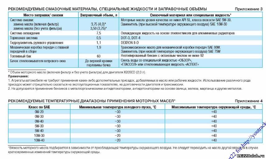

В мануале от III Рима. Более того, сейчас глянул инструкцию по эксплуатации:
И ничего не сказано о применении только  масел имеющих допуск от GM. Наверное лучше применять такие масла, но ИМХО совершенно не обязательно.
Прочел Ваши ссылки "в качестве ликбеза" и честно говоря ничего не понял, лично для меня и думаю не только, было бы лучше если бы Вы выложили ссыль на рекомендации GM применительно к нашему движку, а так же предупреждения о неблагоприятных последствиях использования не рекомендованных типов масел. А то lav73 вон какие страсти нашел.
