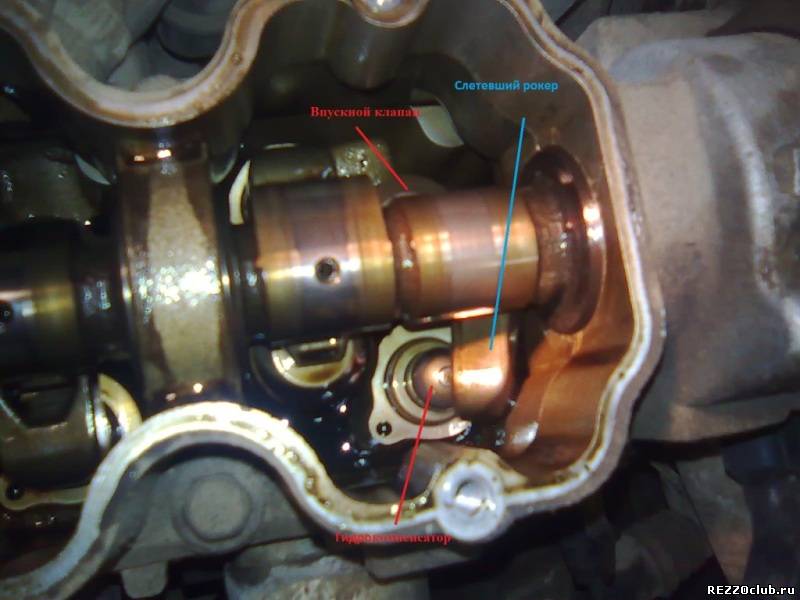

У моего знакомого на Авео (двигатель 1,4), в сильные морозы, во время заводки двигателя что-то щёлкнуло и двигатель за троил. После диагностики выяснилось что отсутствует компрессия в четвертом цилиндре. Причину нашли быстро - слетел рокер на впускном клапане. Других дефектов не обнаружили. А вот почему слетел рокер -не понятно, предположительно из-за плохого масла, вовремя холодного запуска, подвис клапан. Масло - Лукойл синтетик 5W40 (возможен контрофакт). Ранее заливал Мобил.

Quote (sinna59)
Любимая история про зависания клапанов на лачетти клубе! Читать не перечитать! cry
