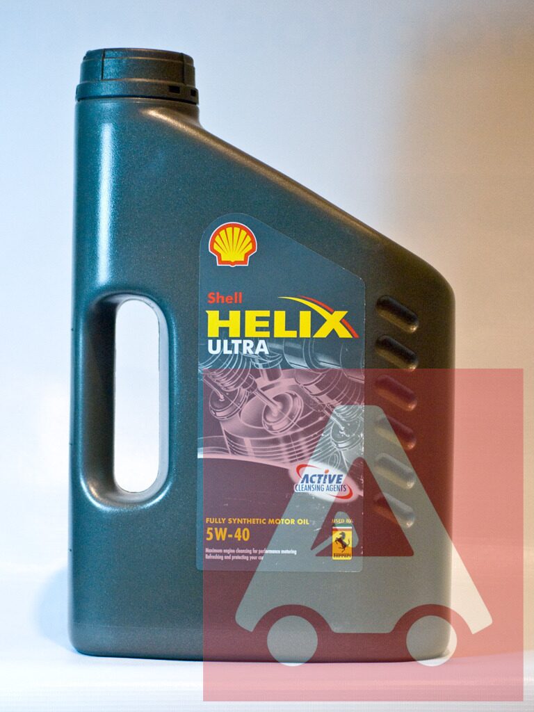

kuparos, ты писал, что заливаешь Шэл Хеликс Ультра.
А не подскажешь описание канистры? или можно фото.
Дело в том, что рассматривал тут канистру с маслом Шэл Хеликс Ультра 5w40 серенькая такая... Так вот на ней не нашел характеристику классификации этого масла по API.

kuparos Дата: Суббота, 05.06.2010, 23:23 | Сообщение № 217 (74026 в абсолютной нумерации)
http://shell-oil.ru/catalog....40.html
Кинематическая вязкость, при 40/100°С, мм2/с: 72/13.1
Плотность, при 15°С, кг/м3: 853
Температура вспышки в открытом тигле, °С: 206
Температура застывания, °С: -48
Спецификации/допуски: API SL/CF, ACEA A3/B3/B4, JASO SG, BMW Longlife-98, Ferrari, MB 229.3, PSA D/E, Rover, Porshe, Saab, VW 502.00/505.00/500
kuparos Дата: Суббота, 05.06.2010, 23:24 | Сообщение № 218 (74027 в абсолютной нумерации)
простите за нескромный размер. shy

kuparos, biggrin
Спасибо, именно это я и смотрел в магазине...
