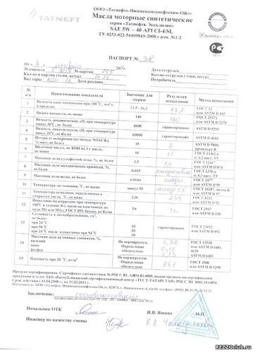

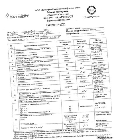

WingZmen Дата: Воскресенье, 25.12.2016, 23:28 | Сообщение № 1864 (153053 в абсолютной нумерации)
Я всё не могу выбрать среди Татнефти. Выбор остановился вот на этом. Это всё, что осталось из синтетике не ниже SL по API. И по АСЕА чтоб было A3. Склоняюсь к "эксклюзив". Сергей?  biggrin

Эксклюзив не надо, оно, вроде, с уклоном в грузовое. Лучше Синтетик 0/40 бери, если уж приспичило.
WingZmen Дата: Воскресенье, 25.12.2016, 23:58 | Сообщение № 1866 (153055 в абсолютной нумерации)
Почему не брать? Ведь есть же наши спецификации. Тем более, для грузовых - большие нагрузки терпит. Оно и понятно, дороже - 1800 за канистру. Однако судя по отзывом, оно после 20000км пробега сливается ещё коричневым полу прозрачным цветом. Не верится, но видел я такое в интернете. Смущает только, что написано "применяется в дизельных".

Эксклюзив не вроде а грузовое для тяжелых грузовиков судя по допускам.
WingZmen Дата: Понедельник, 26.12.2016, 00:17 | Сообщение № 1868 (153060 в абсолютной нумерации)
В легковые его тоже льют. А как же наличие спецификаций наших? Да и по паспортам если смотреть, Экслюзив куда лучше Синтетик по характеристикам.

Это масло больше ориентировано для дизельных моторов, хоть и допускается к заливке в бензиновые моторы. Если посмотреть на канистре с начало идёт допуск по дизельным моторам, а уже после для бензиновых.
WingZmen Дата: Понедельник, 26.12.2016, 12:00 | Сообщение № 1870 (153070 в абсолютной нумерации)
Максим, если судить по упаковке, то так и есть. Но вот паспорта масел. Одно из них якобы для дизеля, а другое полностью рассчитана под наш двигатель. Все физические параметры лучше у того, что для дизеля.
