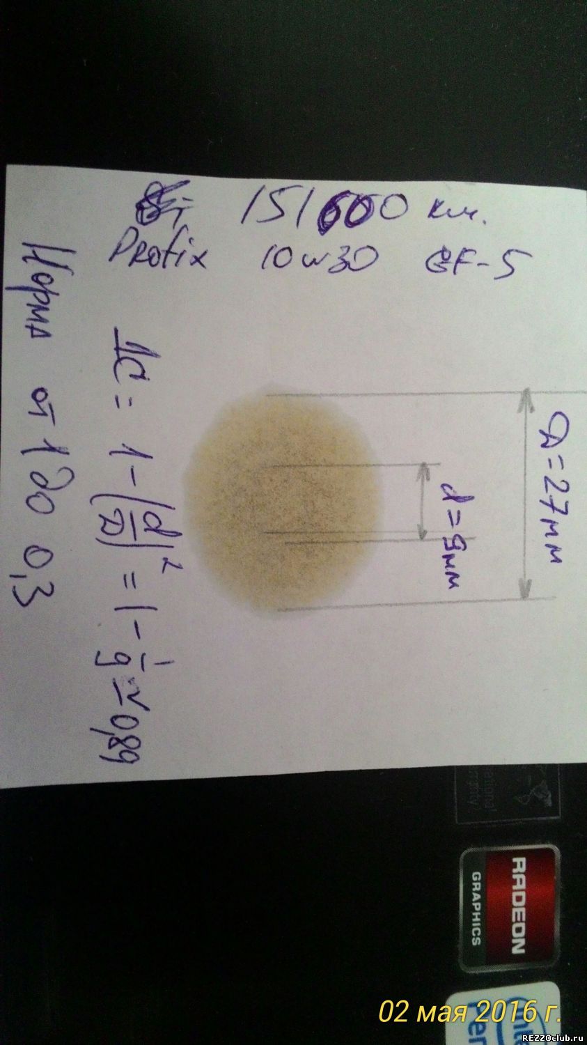

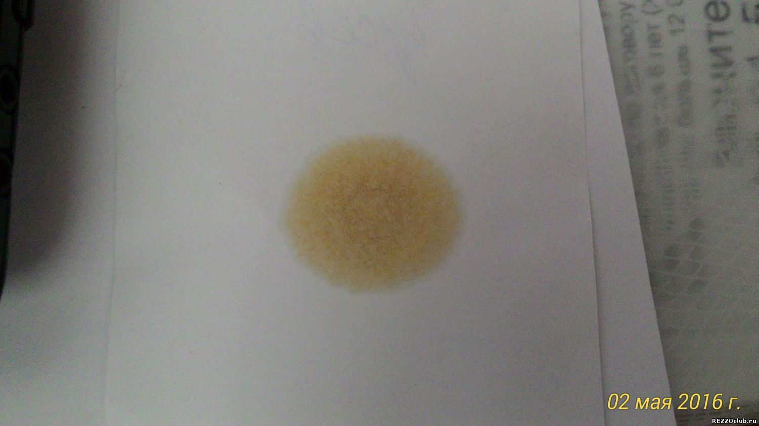

Фотографировал на телефон, поэтому границы плохо видно. На просвет гораздо лучше просматриваются. Пробег на масле 5600 км.

Корвинус, по моей методичке норма до 0.5 считается. В любом случае, если всё корректно померил и расчитал, то при твоей эксплуатации маслу ещё бегать и бегать - запас диспергентов далеко не исчерпан, да и визуально какашек не видно - краевая зона на фотке слабо видна, ядро светлое вообще. Круг примерно ровный, значит, воды нет. Посмотри ещё, на просвет бензиновое кольцо просматривается? Мдя... В идеале бы, конечно, через сканер пропускать... Но всё равно здОрово!
Держи краба за проделанный опыт. :-)

Спасибо! На просвет кроме почти прозрачного тонкого кольца (самый большой диаметр, на фото) больше ничего нет. Я так понимаю, что это чистое масло? Четкой границы не просматривается.

Ну, вообще говоря, бензиновое кольцо, самое внешнее, быстро испаряется. Его надо почти сразу смотреть. А так да, внешнее светлое кольцо - это чистое масло. Но оно быстро исчезает от пробы к пробе. А у тебя на 5600 км ещё оно есть, получается. Движок чистый, чтоль, внутри, как одно место у кота?

Не знаю, под заливной крышкой вроде грязи особо нет. Последние 38000 км езжу на газу. Думаю, это тоже влияет.

Ну, да. Когда газ, масло гораздо меньше пачкается. Газ чище сгорает.
