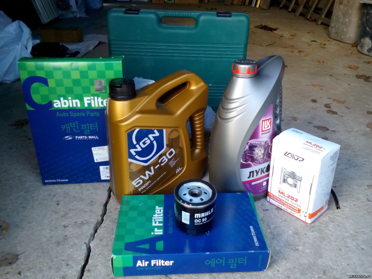

Dusty79 Дата: Пятница, 29.04.2016, 15:01 | Сообщение № 1563 (148011 в абсолютной нумерации)
Сообщений: 1400
На форуме с 07.01.2013
Пользователь № 7662
Таки не утерпел. :-D
Поехали!
Прикрепления: 7776450.jpg (161.9 Kb)
Dusty79 Дата: Пятница, 29.04.2016, 17:10 | Сообщение № 1564 (148013 в абсолютной нумерации)
Сообщений: 1400
Пользователь № 7662
Ну, вот. Всё сделал. Старого масла + экпресс промывка Лавр + промывочное масло Лукойл откачалось около 8 литров. В канистре нового масла осталось граммов 600, если по рискам на канистре судить. На щупе уровень масла при заливке чётко MAX.
Ну, завёл. Маслёнка погасла через 4 секунды, если это кому-то важно. Фильтр Кнехт/Мале OC90, как обычно. Движок работает мягче, чем со старта на Лукойле, но как обычно на новом масле. После прокачки масла через фильтр уровень посередине между MIN и MAX.
Пока всё.

А что сказать-то... Выхлоп после неё дюже вонючий целый день. Я уже второй раз делал. Для профилактики. Ничего интересного. Я оставляю на час, покачивая время от времени машину на скорости взад-вперед, чтоб поршни и кольца пошевелить. Через час в горшках уже практически сухо, всё испаряется и вниз просачивается. Один нюанс. Процедура требует снять разъем с катушки. А в процессе стартером крутить движок. Итог - вылезает чек. Я его через БК гашу. А так не знаю, пропадёт сам или нет. Есть или нет эффект от этой процедуры - непонятно. Всё очень субъективно. У меня ж компрессометра нет. Так что и говорить не о чем. В любом случае, хуже от этого действа движку явно не становится, а комплект не таких уж великих денег стоит. А как известно, профилактика дешевле лечения обходится.

Dusty79 Дата: Суббота, 30.04.2016, 21:10 | Сообщение № 1574 (148036 в абсолютной нумерации)
Сообщений: 1400
Пользователь № 7662
:-D Смысл лить экспресс-промывку в промывочное масло?
Неее. Всё, как задумано производителями этой химии.
* Прогреваем движок;
* Разбираем всё, что мешает, выкручиваем свечи, выставляем поршни вровень при помощи подручных средств типа 4-х длинных палочек и катая машину на скорости;
* Раскоксовывающий состав в горшки, вкручиваем свечи;
* Ждём, делаем свои дела;
* Выкручиваем свечи и удаляем остатки химии из цилиндров;
* Вкручиваем свечи и собираем всё обратно;
* Заводим, убегаем от машины, греем минут 5-15 движок (бли-и-ин, воняет), глушим;
* Вливаем экспресс-промывку;
* Заводим движок, тарахтим и пахнем (честно говоря воняем) согласно инструкции 5 минут;
* Быстренько сливаем/откачиваем отработку, пока не остыло и не испарилась промывка;
* Заливаем промывочное масло;
* Заводим движок и холостим согласно инструкции (Лукойл - 20 минут);
* Сливаем/откачиваем жижу из движка. Тщательно, не спеша. Попутно свинчиваем масляный фильтр;
* Суем палец в слитую отработку. Как раз уже остыла. И смазываем резиновое уплотнительное колечко нового фильтра;
* Новый фильтр навинчиваем на законное место, затягивая от руки. Усираться при этом не стОит (потом ведь фиг открутишь), но и расслабляться тоже (ну потечёт же);
* Заливаем свежее масло;
* Заводим, контролируя исправность фильтра по контрольной лампе на приборке;
* Контролируем протечки;
* Холостим ещё 5 минут и глушим;
* 10 минут курим бамбук, прибираемся;
* Контролируем уровень масла по щупу, при необходимости доливаем;
* Отправляемся в короткое путешествие по близлежащим дорогам, где катаемся на повышенных оборотах 3-4 тыс. об/мин километров 5, распространяя неприятные запахи;
* По дороге заезжаем в магазин за водкой/коньяком/пивом/шипучкой/мороженым (нужное подчеркнуть);
* Паркуем машину и отправляемся домой употреблять вышеподчеркнутое.
Фсёёё. :-)
