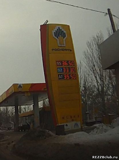

leppa Дата: Воскресенье, 14.02.2016, 15:44 | Сообщение № 1134 (145319 в абсолютной нумерации)
Сообщений: 2285
Цитата Рыболов ()
Это где ж такие цены??????
Хера себе! Это ты у меня спрашиваешь?!
В г. Волгограде на Роснефти!
+ за  каждые 10 литров 5 литров бесплатно. Итого я на руб залил 39 л.
1000/39 = 25,6 руб/л.
