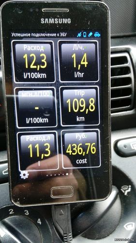

Цитата lester75 ()
Большеватый расход
Сегодня впервые немножко пробежался по трассе, то что получилось
вызывает у меня чувство глубочайшего неудовольствия. Правда резина еще зимняя, да и давление в колесах х/з какое. Но все равно, Пичалька!

lester75 Дата: Вторник, 20.03.2018, 18:24 | Сообщение № 1578 (161046 в абсолютной нумерации)
Много.у меня город 9.5-10лтрасса в пределах 7-8.заправся до полного сбрось одометр да посмотри

Цитата lester75 ()
термос очень влияет на расход у нас
Не посмотрел на температуру, поэтому какая она по факту могу судить только по стрелке, а она на своем месте, стоит как влитая. Термос горячий.
Единственное что приходит пока в голову (ну помимо резины) - льют форсунки. Ни разу не вскрывал и не смотрел на их работу. Весной придется снимать и чистить. И да, ИМХА весьма большой расход топлива на ХХ (на снимке). Хотя х/з какой он должен быть.

leppa Дата: Среда, 21.03.2018, 09:49 | Сообщение № 1584 (161058 в абсолютной нумерации)
Сообщений: 2285
Artem, Увы! Если бы только показания Трока, тогда да, но к сожалению количество бензина в баке уменьшилось ровно на эти  11 л. Тут уже на погрешность не спишешь.
