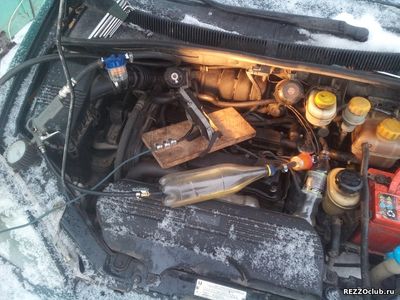

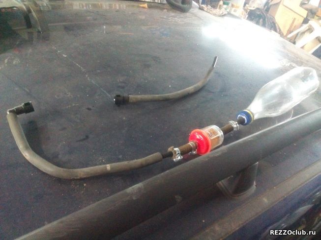

Промыл форсунки. Сделал простую приспособу:
Чтобы не гнать к форсункам возможную грязь из трубопровода ( если подключаться к штуцерам топливного фильтра) решил подключиться к подаче и обратке топливной рампы.
Штуцеры быстросъёмов можно купить в автомагазинах, в т.ч. грузовых- такие используются ещё в системах c  ADblue нейтрализации выхлопных газов мочевиной. Или на разборке. Я использовал от донора Такумы. На подачу необходим именно угловой из-за удобства, хотя штатный прямой.
В обычную пластиковую бутылку внедрил сосок от колеса, второйв её крышку, но уже без ниппеля.
Давление дал компрессором, подойдёт также и электрический  и ножной для подкачки шин. Нагнетаемое давление падает медленно с 2.4 дот 1.5 атмосфер(ниже начинает колбасить двигатель)- примерно 5 минут.
Обратку можно не подсоединять при условии исправного перепускного клапана и не превышать давление 2.4 бар. При 2.5- он срабатывает, агрессивная жидкость в баке ни к чему.

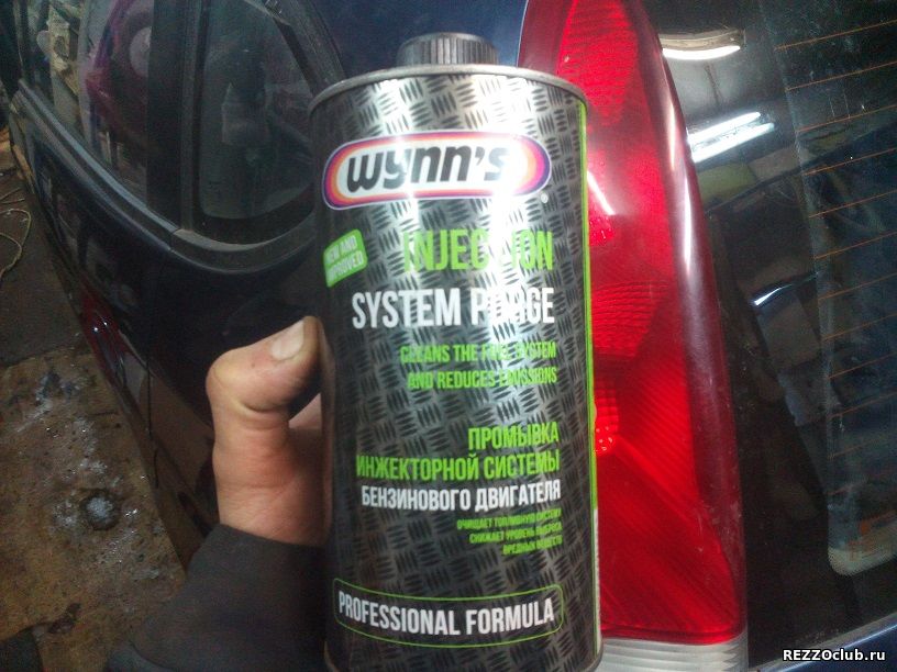

Промывал вот этим:
Основное активное вещество- ксилол.
Если дорого- можно купить обычный сольвент в хозмаге. Активное вещество другое, но эффективность неплохая, мотор на нём тоже работает.
Перед промывкой прогреть мотор- на Wynns мотор на холодную глохнет( на улице было -13). После отключить бензонасос любым удобным способом ( к примеру, вынуть предохранитель. Находится в подкапотном блоке предохранителей)
Литр жидкости машина сожгла за примерно за час. Работа  только на холостых, периодически короткие прогазовки не выше 2500 оборотов. Это актуально и для сольвента- жидкости достаточно агрессивны для масляной плёнки цилиндров. Лучше промывку делать перед сменой масла- карторные газы от такого топлива тоже ёдрёные. Возможно ускорение старения маслосъёмных колец- но это моё предположение. Мои всё равно под замену в будущем.
