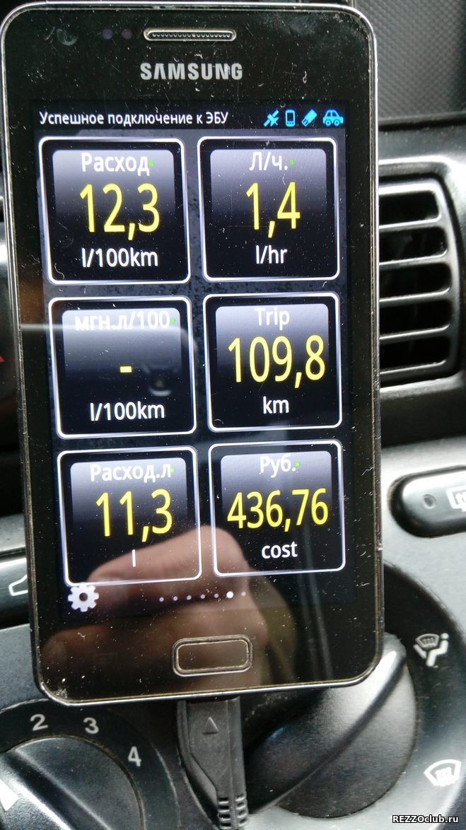

leppa Дата: Вторник, 20.03.2018, 17:14 | Сообщение № 1577 (161044 в абсолютной нумерации)
Цитата lester75 ()
Большеватый расход
Сегодня впервые немножко пробежался по трассе, то что получилось
вызывает у меня чувство глубочайшего неудовольствия. Правда резина еще зимняя, да и давление в колесах х/з какое. Но все равно, Пичалька!
Прикрепления: 1251990.jpg (166.2 Kb)
lester75 Дата: Вторник, 20.03.2018, 18:24 | Сообщение № 1578 (161046 в абсолютной нумерации)
Много.у меня город 9.5-10лтрасса в пределах 7-8.заправся до полного сбрось одометр да посмотри
WingZmen Дата: Вторник, 20.03.2018, 21:33 | Сообщение № 1579 (161048 в абсолютной нумерации)
Вряд ли из-за резины столько будет.  Как правило, на казалось бы исправных реззо, недогретый двигатель из-за термостата даёт большой расход, ну и датчики температуры тоже со временем начинают грешить.

leppa Дата: Среда, 21.03.2018, 06:10 | Сообщение № 1582 (161054 в абсолютной нумерации)
Ещё очень влияет положение р\валов на тягу и расход.
Ну наверное сбой меток на р/в должен влиять и на другие характеристики работы движка, ну например хуже заводится, и что то еще. По тяге проблем нет (насколько это применимо к нашей машине).
Цитата lester75 ()
термос очень влияет на расход у нас
Не посмотрел на температуру, поэтому какая она по факту могу судить только по стрелке, а она на своем месте, стоит как влитая. Термос горячий.
Единственное что приходит пока в голову (ну помимо резины) - льют форсунки. Ни разу не вскрывал и не смотрел на их работу. Весной придется снимать и чистить. И да, ИМХА весьма большой расход топлива на ХХ (на снимке). Хотя х/з какой он должен быть.
Artem Дата: Среда, 21.03.2018, 09:33 | Сообщение № 1583 (161057 в абсолютной нумерации)
leppa, Да не заморачивайся ,ELM точно расход не показывает,завышает 1.5-2 л, проверенно на себе .Уже года полтора пользуюсь этой прогой и точно могу сказать что расход реально меньше чем по ELM.
leppa Дата: Среда, 21.03.2018, 09:49 | Сообщение № 1584 (161058 в абсолютной нумерации)
Artem, Увы! Если бы только показания Трока, тогда да, но к сожалению количество бензина в баке уменьшилось ровно на эти  11 л. Тут уже на погрешность не спишешь.
