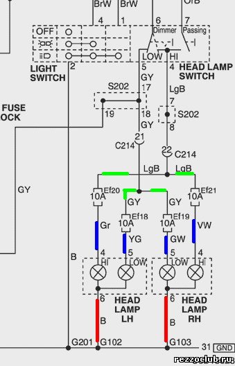

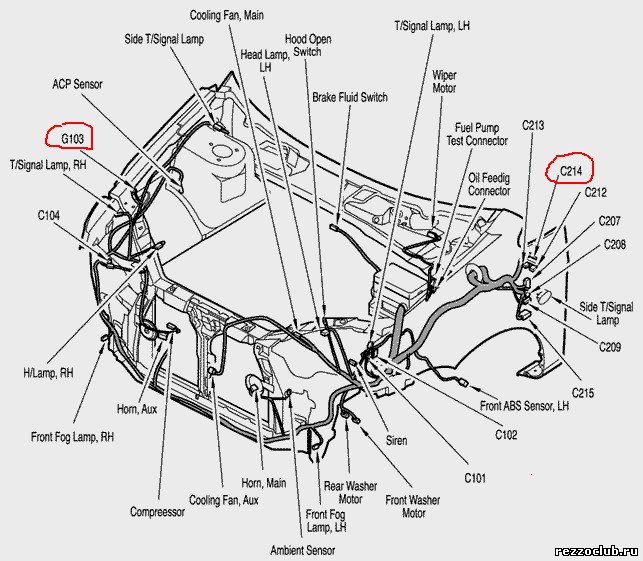

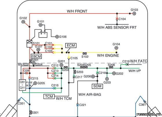

Ну хорошо. Следующая мысль по секрету. Смотрим схемы и что видим.
1. Провода, годящиеся для подключения через индукционный датчик тока (отмечены зеленым и синим) находятся за разъемом С214. Т.е. практически уже в моторном отсеке. Где то под блоком предохранителей и до фар. Неудобно.
2. Но вот "земляные" провода (отмечены красным) уже объединяют лампочки ближнего и дальнего света с каждой стороны. Удобно.
3. Эти провода прикреплены к корпусу в доступном месте - точки G102 и G103. Д.б. удобно.
4. Не нужны ни какие "хитрые" разъемы. Удобно. Достаточно "нарастить" провода, продеть их через датчик тока в противоположном направлении токов и подключить вновь к корпусу.
5. Раз датчик получается под капотом, то там же надо найти +12В для питания датчика. Не очень удобно. Нужно запитывать датчик при включении "зажигания". Мест, видимо, несколько - надо поискать поудобней.
6. Ну и самое неудобное - протащить провод в салон для подключения сигнализирующего светодиода с резистором.
7. И где этот светодиод поставить? В приборку бы хорошо.
8. Каждая лампа защищена предохранителем. Для проверки схемы пригодится.
ЗЫ: Реалии могут отличаться от схем. Могут быть и ошибки. На железе не проверял и не смотрел ничего.
9. Ага. К точкам G102 и G103 подключены не только "земляные" провода фар, но и ещё что-то. Например, поворотники. Отдельными проводами или они объединяются где-то в жгутах -вопрос.
