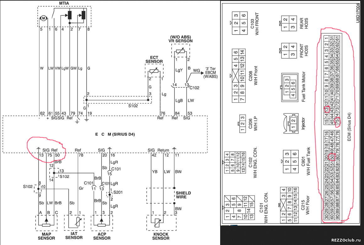

Master75 Дата: Вторник, 21.07.2020, 17:05 | Сообщение № 26 (171966 в абсолютной нумерации)
Сообщений: 94
Российская Федерация -  Саянск
На форуме с 13.03.2019
Пользователь № 60418
КАЖЕТЬСЯ РАЗОБРАЛСЯ, у нас сириус д4,

Master75 Дата: Среда, 22.07.2020, 02:10 | Сообщение № 28 (171972 в абсолютной нумерации)
Сообщений: 94
Цитата janoem ()
версия прошивки
скажите я же правильно понял что блок д4 у реззо
Механик Дата: Среда, 22.07.2020, 06:14 | Сообщение № 29 (171973 в абсолютной нумерации)
Цитата Master75 ()
буду проверять провода от эбу до датчика дад по этому видео https://www.youtube.com/watch?t....mb_logoможно ли мне по этим контактам проверять - там лачетти.
Да можно.
