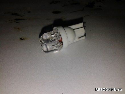

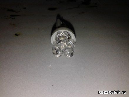

leppa Дата: Пятница, 26.01.2018, 20:03 | Сообщение № 276 (160339 в абсолютной нумерации)

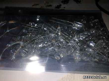

То что будет написано ниже, однозначно можно отнести к категории  -"дело было вечером, делать было нечего", короче:
Сегодня в очередной раз сгорела эта гребная современная СД лампа, вечером вспомнил, что как то по случаю купил упаковку светодиодов
и решил , а раз дело вечером, а делать нечего, не забацать ли ли себе лампочку, пока эксперементальную, посидел с часик с паяльником, и получил вот это
Завтра как отмою машину, надо будет поставить и понаблюдать. Для расчетов брал напряжение 14в. От аккумулятора светит достаточно ярко, как будет на машине погляжу, но уже + то, что холодный зимний вечер прошел недаром.

mihaz Дата: Суббота, 27.01.2018, 08:55 | Сообщение № 277 (160346 в абсолютной нумерации)
Сообщений: 1754
Leppa, токозадающий резистор на каждый диод или один на всех?
leppa Дата: Суббота, 27.01.2018, 09:42 | Сообщение № 278 (160347 в абсолютной нумерации)
mihaz, Один на все, на 350 ом. Знаю,что лучше на каждый, но запасниках нет сильно маленьких, а там не так много места, по крайней мере для моих глаз и рук. Пока, на стадии опытов, для меня важно как будет распределяться световой поток, на СД линзы, и в торец светит хорошо, а надо бы что бы в бок. Вот думаю может сточить поверхность СД по 45 О  и обработать амальгамой или серебрянкой. Но это будет видно когда поставлю  на машину.
mihaz Дата: Суббота, 27.01.2018, 10:37 | Сообщение № 279 (160348 в абсолютной нумерации)
Сообщений: 1754
Я так и подумал... А 40 мА на все три не маловато ли? М. б. добавить току, они и поярче будут светить?...
leppa Дата: Суббота, 27.01.2018, 11:39 | Сообщение № 280 (160350 в абсолютной нумерации)
По расчету надо бы 240 ом., но вчерась подключив сие чудо к ак. обратил внимание на достаточно яркий свет испускаемый СД. А ак. давал чуть меньше 12 в. Поэтому погляжу на срок эксплуатации, если долго светить будут, остановлюсь на этом номинале, если сгорят поставлю 400-500 ом. Я уже накололся с расчетными значениями деталей. Делал ночник из этих же СД, резистор поставил расчетный, все сгорело за ночь. Но светил дай боже. Потом увеличил сопротивление в два раза, светит конечно менее ярко, но горит уже 2 год.

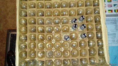

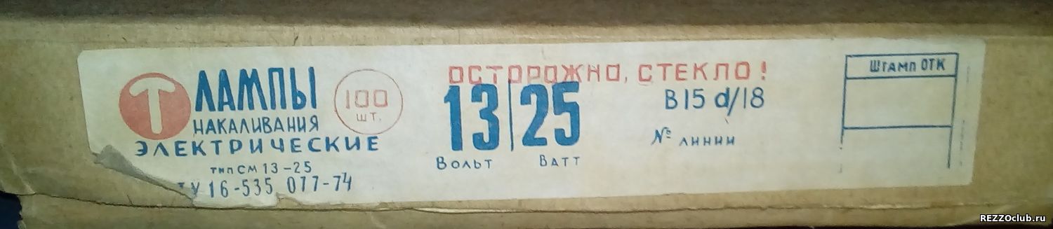

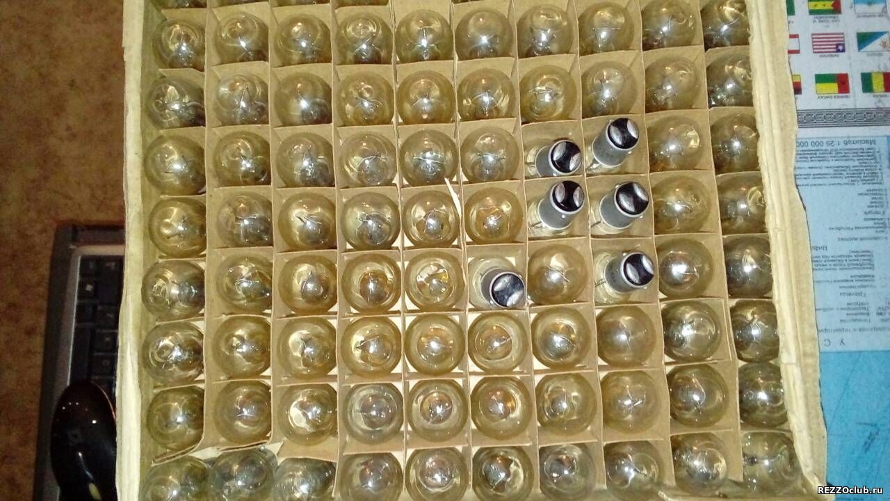

У меня другая беда! Получил в наследство такое богатство!
И что теперь с ними делать?  cry  biggrin

letun087 Дата: Воскресенье, 28.01.2018, 02:31 | Сообщение № 282 (160355 в абсолютной нумерации)
Шикарное наследство!Главное что в ходу.Габарит и тормоз.Чуток себе в запас,а остальное на рынок оптом biggrin
Vadimovich Дата: Воскресенье, 28.01.2018, 15:05 | Сообщение № 283 (160358 в абсолютной нумерации)
У этих ламп одна нить, выведена на два контакта на торце. Для таких ламп нужен специальный патрон, автомобильный не пойдёт.

letun087 Дата: Воскресенье, 28.01.2018, 18:51 | Сообщение № 284 (160360 в абсолютной нумерации)
Тогда гирлянду сделай или освещение дома или в гараже
худой Дата: Воскресенье, 28.01.2018, 19:36 | Сообщение № 285 (160365 в абсолютной нумерации)
Vadimovich, их можно приспособить нам в поворотники и задний ход, но для этого надо заменить двухпроводные патроны на трёхпроводные как в стопах/габаритах
