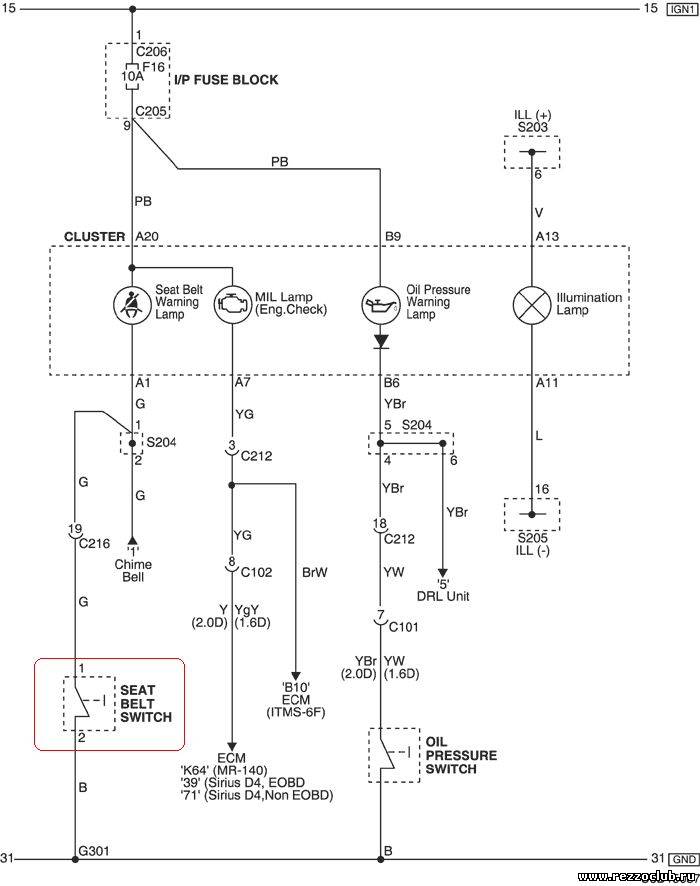

Собственно сабж. Пристегиваюсь всегда.
Сегодня заметил, что индикатор ремня не гаснет, только после 5-го втыкивания-вытыкивания погас.
Что там может быть такое?
В таком вот духе, в таком разрезе...

Там (в замке ремня) есть "группа контактов". Может, "пригорела"? smile
Прикрепления: 3533220.jpg (60.5 Kb)

Неконтакт там, где он должен быть либо контакт там, где его быть не должно... Разбери, посмотри, ничего сложного там быть не может.

В данном случае -
Quote (Demos)
. При застегивании ремня цепь должна разрываться, лампа - гаснуть. А замки ремней у нас разборные? Глюк, скорее всего, - там. Для начала можно попытаться продуть сжатым воздухом.
