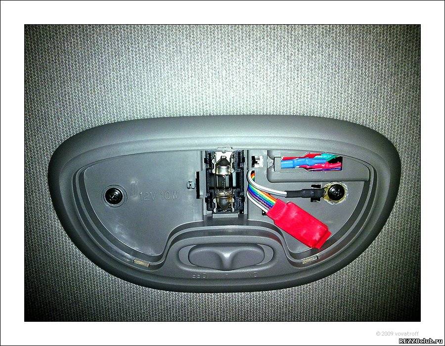

Я сделал как на фото.
1. Пришлось разобрать разъем светильника.
2.Функция "комфорт" надоела сразу, особенно когда вечером ждешь, кого нибудь и периодически греешься. Движок выключил - свет зажёгся, сидишь как на витрине.
3.При плавном выключении света срабатывала сигналка. Лечится функциями сигналки: или отключением датчика падения напряжения (не понимаю, зачем он вообще нужен), или включением функции для машин с плавным выключением салонного света. Во втором случае время задержки у меня не более 20 сек. Можно притащить дополнительный провод, снимать обивку и т.п. - лень.
В остальном доволен очень, всем рекомендую.
