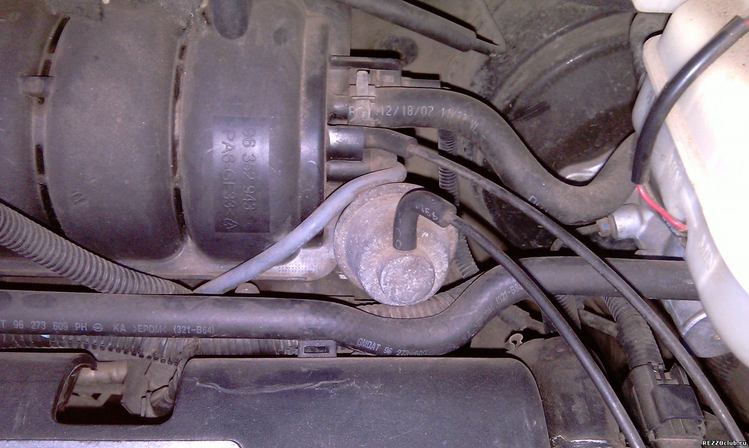

Задолбала меня эта ошибка уже. То потухнет то погаснет. Где этот клапан собственно торчит? Я так понял под бачком гидроусилителя. Если там, то как он должен быть соеденен трубочками. У меня биби Б/У, поэтому не уверен в оригинальности соединения. Мне кажется, что соединения трубок не правильное, поэтому его "зажимает" вакуумом время от времени и электромагнит работает в не правильном режиме. Выкладываю фото, посмотрите плиз, скажите, правильно выполнена механическая часть или нет. С электрической будет уже проще.
P.S. Добавляю схему питания топливом. Судя по схеме, у меня все криво подключено или я что то не понимаю (((

Клапан абсорбера стоит под впускным коллекторе на кронштейне поддержки коллектора.
Спасибо Механик. Будем посмотреть. Мне уже кажется, там жуткая неудобица ((( А что за клапан под бачком ГУРа? Заслонки гиометрии впускного колектора?
Механик Дата: Понедельник, 16.06.2014, 07:48 | Сообщение № 4 (131590 в абсолютной нумерации)
Сообщений: 5055
Клапан под бочком управлением заслонкой длины коллектора.

Ну все, победил. Жирное спасибо Механику. Как я и предполагал, клапан этот в жутком неудобстве расположен. Хорошо что у меня не тело сложение, а тело вычитание. Хотя если снять дроссельный блок, было бы много удобнее. Но, поскольку, простые пути нас не устраивают, ремонтировал с подвыпедвертом. По трубке, от коллектора, я "прошагал" до клапана, матеря родственников конструктора, стал ощупывать клапан, в надежде найти заветный разъем с проводами. Нащупал все трубки и их соединения, досконально изучил талию клапана и все что к талии приложено, НО проводов не нашел. Понимая, что раз не нащупал, значит их там нет, стал ущупывать остальное пространство рядом . Минут пятнадцать спустя, когда рука уже стала затекать, нашел заветную фишку с проводами. Как они запутались там, среди трубок и прочей фигни, не понятно. Но факт остается фактом, фишка была ОТСОЕДЕНИНА. Причем, судя по запыленности контактов, которые я увидел вытянут провод на белый свет, отсоеденина давненько. Бензином из шприца ополоснул контакты и с выпендрежом вставил разъем на место.
Запускаю СЕ на компе, ошибка пропала. УРА! Погоняв двигло на месте и прокатившись всяко разно у гаража, ошибку так и не заставил вылезти.
Тему можно закрывать.
