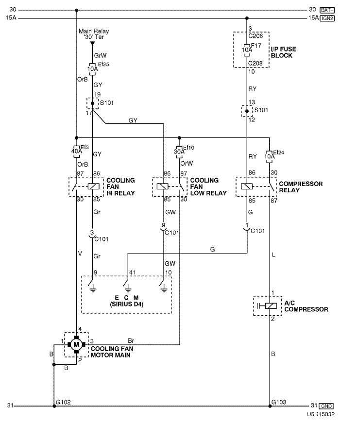

AlexIz Дата: Четверг, 09.08.2012, 21:38 | Сообщение № 6 (113294 в абсолютной нумерации)
Ef3 работает только на высокой скорости, поэтому он и остаётся целым. Попробуй отцепить колодку от двигателя вентилятора, нагреть движек до включения реле вентилятора - Cooling Fan low Reley, предохранитель, конечно же должен быть на месте. Если предохранитель опять сгорит - смотри жгут, если останется целым - смотри движек вентилятора.

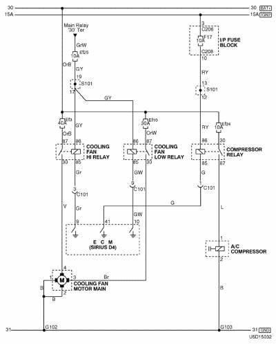

Vadimovich Дата: Четверг, 09.08.2012, 23:35 | Сообщение № 8 (113303 в абсолютной нумерации)
Quote (Clown)
Разве не так?
Скорее всего провода V и Br замкнуло на провода В идущих на массу, это легко проверить на колодке(или тестером, или с пом. лампочки от аккума).
Прикрепления: 1762974.png (14.4 Kb)
Clown Дата: Пятница, 10.08.2012, 00:17 | Сообщение № 9 (113305 в абсолютной нумерации)
Сообщений: 410
На форуме с 22.02.2012
Пользователь № 5766
Quote (Vadimovich)
Провода V и Br как и массовые, показывают сопротивление! Т.е. где-то на массу замыкают. Т.е. мне теперь расплетать косу до блока предохранителей и искать где спаялось?

Итак. На сегодня имеем: с отцом разобрали жгут. Провода были спаяны наглухо. Все разъединили, заизолировали - коротыш ушел. Плюсовые провода массы и друг друга не касаются, от блока предохранителей до колодки они целые. Но, при прогреве до 97 опять Ef10 вылетает. Вопрос: Как вообще работает наш вентилятор? Малые обороты это при включении кондея, а большие - при нагреве? Или все же наоборот? Еще пытался напрямую вентилятор подключить. От контакта, где V провод, вентилятор работает, но со стуком каким-то. А от Br никак вообще.

похоже вентилятор на замену... это я про стук.. а попробуй оба провода одновременно к + подключить и V и Br, может это его штатная схема подключения для HIGH режима?
СисадминСобака Дата: Пятница, 10.08.2012, 17:55 | Сообщение № 14 (113327 в абсолютной нумерации)
Сообщений: 157
На форуме с 08.03.2008
Пользователь № 614
хотя.... Br это как раз LOW режим... у тебя работает только HIGH
