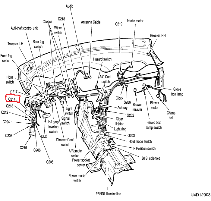

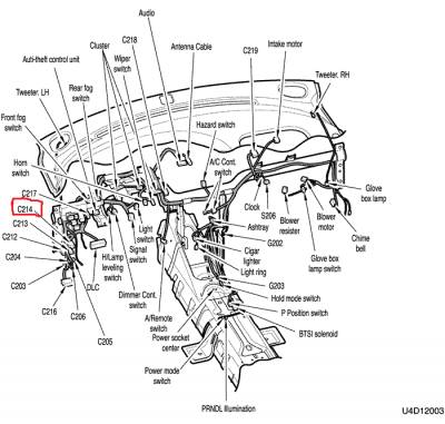

basargin1967 Дата: Суббота, 05.11.2011, 20:27 | Сообщение № 7 (99022 в абсолютной нумерации)
Cepgey8181, Если верить сообщениям людей, то "На левой боковой панели, у левой ноги под торпедой".
Vadimovich Дата: Суббота, 05.11.2011, 21:06 | Сообщение № 8 (99023 в абсолютной нумерации)
Quote (basargin1967)
Прикрепления: 4438616.png (65.5 Kb) · 7222274.png (74.6 Kb)

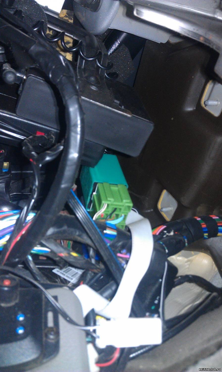

алексей728 Дата: Воскресенье, 06.11.2011, 14:13 | Сообщение № 10 (99047 в абсолютной нумерации)
Quote (Cepgey8181)
понятно, а как до нее добраться?
Нужно ложится на коврик и под панель.
Там видно будет релюшки которая управляет дворниками она синяя.
Прикрепления: 3806314.jpg (127.0 Kb) · 7764465.jpg (176.2 Kb)
Доберман Дата: Воскресенье, 06.11.2011, 16:11 | Сообщение № 11 (99051 в абсолютной нумерации)
можно на коленки встать и руку засунуть

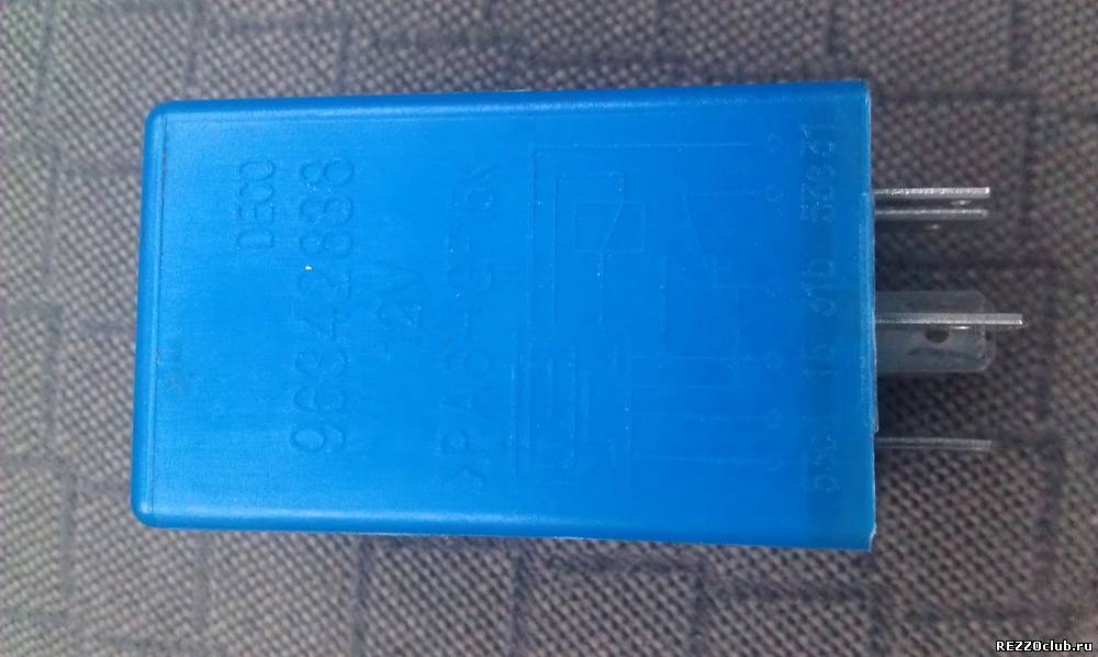

кто нибудь знает как проверить работоспособность реле дворников?
Cepgey8181 Дата: Вторник, 08.11.2011, 17:46 | Сообщение № 14 (99132 в абсолютной нумерации)
Сообщений: 42
На форуме с 03.11.2011
Пользователь № 5056
реле я достал, вскрыл, а там ................... микросхема!!! sad была бы как ВАЗовские проверить ни каких проблем, а как эту проверить ХЗ?
